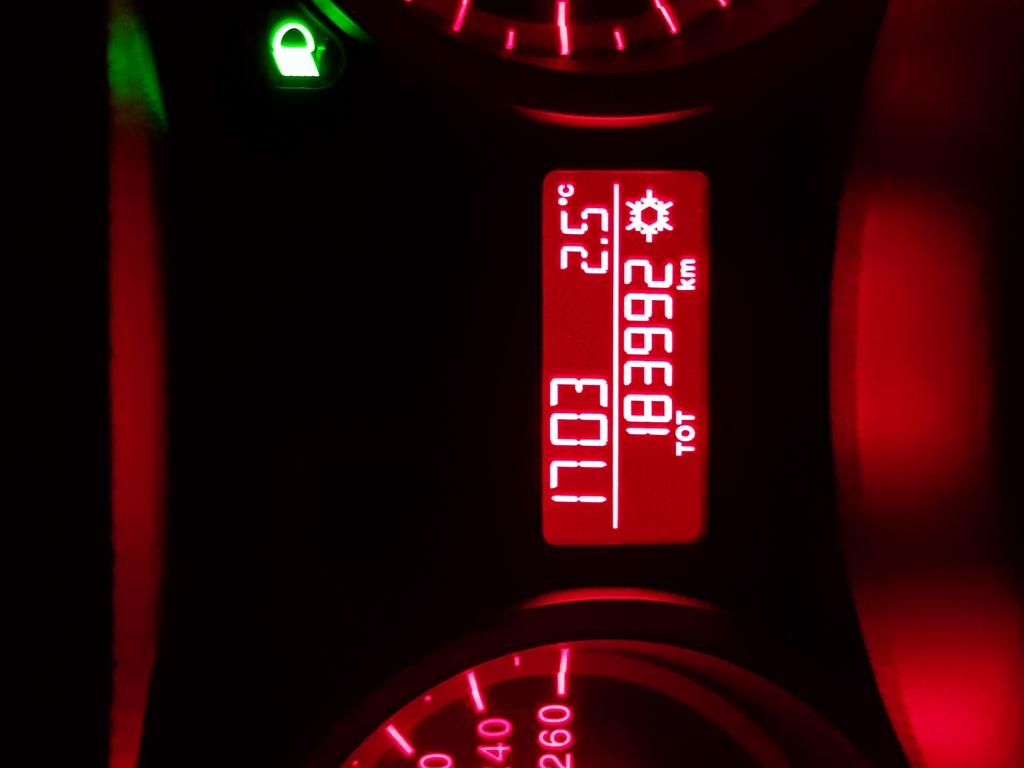

    Witam ma pytanie odnośnie wyświetlacza ,którego zamieszczam zdjęcie.
    Otóż czy taki w ogóle występował w 159?
    Oraz czy do się go jakoś przerobić na taki spotykany w większości 159?
    Występował w najuboższych wersjach wyposażenia. Można wymienić całe zegary na inne, pytanie tylko czy centralka takie obsłuży.

    Okej, a orientujesz się ile mniej więcej taki zabieg może kosztować?

    Wszystko jest kwestią adaptacji zegarów do sterownika, tzw. procedura proxi. Sterownik na pewno obsłuży rozbudowane zegary, nie ma on na nie wpływu. Koszty to zegary + procedura adaptacji. Popytaj na forum , kto ma MES-a (program disgnostyczny) w twojej okolcy, to może zrobi ci to za free. Pamiętaj jedynie, że jak chcesz zachować swój przebieg na nowych zegarach to muszą one mieć mniej km lub tyle samo co twój obecny licznik. Program uniemożliwia cofnięcie przebiegu z wiadomych względów. Pzdr

    Rzekomo AlfaOBD potrafi korygować wskazanie na liczniku w obie strony? Zapomniałem to ostatnio sprawdzić.

    Wymień zegary i manetke od sterowania wycieraczkami itp. Tam są przyciski do sterowania funkcjami na zegarach z dużym wyświetlaczem. Przebieg będzie migal. Adaptacje musisz zrobić mesem.
