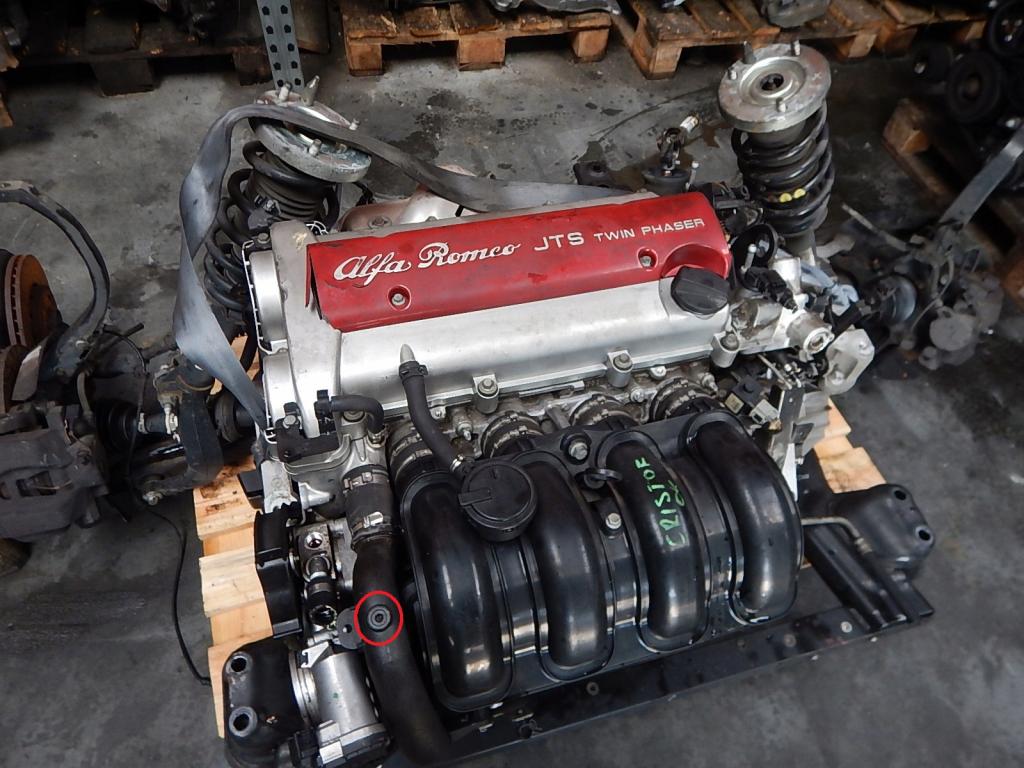

    Jestem właśnie po wymianie termostatu w mojej 159 16v. Problem polega na tym, że nie mogę odpowietrzyć węża biegnącego nad chłodnicą. Zaraz po wlaniu płynu układ odpowietrzałem na kolanku dla krótkiego obiegu oraz na przewodzie dochodzącym do listwy na, której jest odpowietrznik długiego obiegu. Nie odkręcałem tego odpowietrznika bo słyszałem że były przypadki jego zerwania także sobie odpuściłem. Nie mogę również znaleźć trzeciego odpowietrznika o którym słyszałem. Także ma ktoś może pomysł jak odpowietrzyć ten przewód. Z tego co zauważyłem jest on najwyżej położony w całym układzie. Jeśli chodzi o temperaturę to pomimo braku tej ilości płynu w tym miejscu temperatura niezależnie od jazdy utrzymuje się w położeniu 90 stopni.

    Mam pytanie co do tego odpowietrznik w chłodnicy, da się go wyciągnąć? Wykreciłem go do końca i coś go blokuje.

    Odpowietrznik ma takie skrzydełka na końcu które się zaczepiają o obudowę. Musisz je jakoś ścisnąć do siebie żeby móc go wyciągnąć całkowicie.
