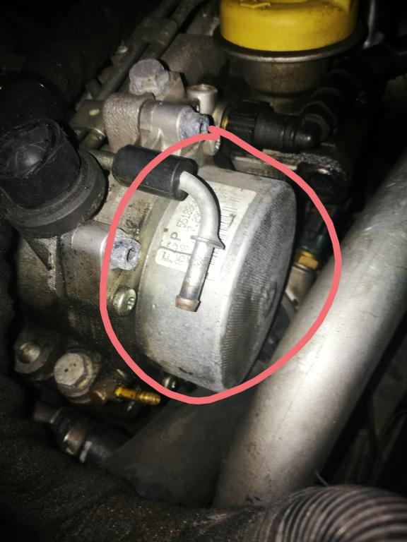

    witam,podczas tygodniowego przeglądu zobaczyłem pęknięty przewód gumowy... więc go wymieniłem i chciałem wiedzieć co on łączy i gdzie idą końce metalowych rurek.I jeszcze jedno pytanko, co to jest (foto)?

    , aa tym króćc3m to gdzie ona to powietrze pompuje?

    Główne wyjście to serwo hamulcowe.
    Dodatkowe to sterowanie turbo.

    Ten króciec od pompy podciśnienia łączy się z akumulatorem podciśnienia - następnie wraca do zaworu VGT - następnie łączy się z turbiną.

    Nooo to koozacko... Naprawiłem koledze falowanie wskazówki doładowania podczas przyspieszania.
