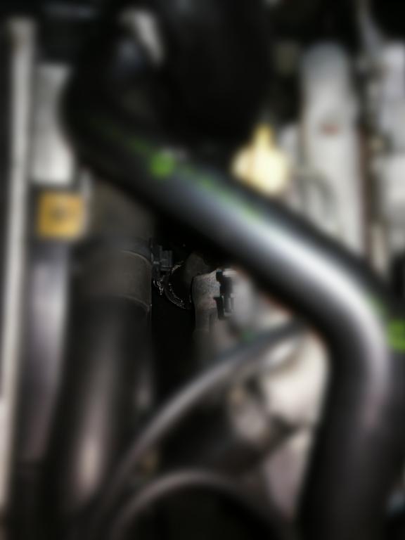

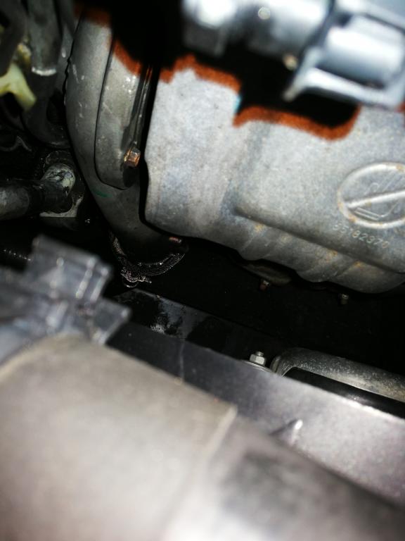

    Domyślnie Alfa 159 1.9 jtdm 120 8v wyciek oleju. Zdjęcie
    Witam, jak w temacie. Skąd ten wyciek i co trzeba wymienić by przestało??

    U mnie jest tak samo. Gdzies czytałem że warto wymienić opaskę od tego węża co idzie do turbiny na zwykłą skręcana.
    Wysłane z mojego SNE-LX1 przy użyciu Tapatalka
    01 2019
    Alfa Romeo 159 1.9 jtdm 120 KM
    15
    Aha. Bo trochę tam cieknie z tego, myślisz, że wymiana na skrecana pomoże??

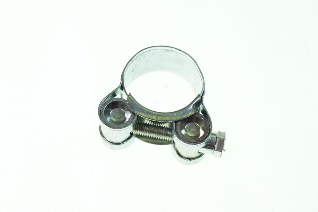

    Też miałem mocno upaćkaną turbosprężarke w tym miejscu wręcz oblepioną tym całym syfem, umyłem myjką cisnieniową a następne zalozylem opaskę mpc zaciskową i spokój, poniżej masz zdjęcie poglądowe. Kliknij obrazek, aby uzyskać większą wersję

    Ok. Dzięki!! Kupię taka i zobaczymy czy to coś da. Czyli u Ciebie jest tak suchutko?
    Użytkownik Rowerzysta Avatar FilipoInzhagi
    01 2018
    Alfa Romeo159 SW1.9 JTDM
    431
    Tak, mnie to pomogło...czysto i sucho. Przy okazji sprawdź sobie ową gumową rurę IC czy wszystko z nią ok. Pozdrawiam.
