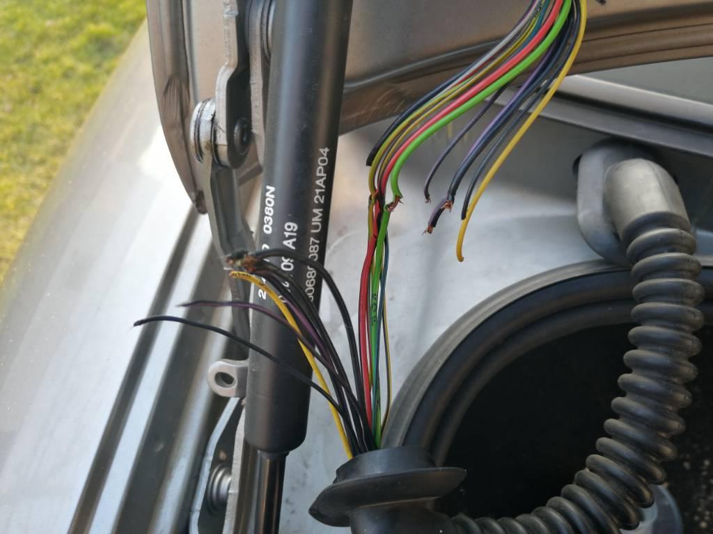

    Wymieniłem już 4 razy. Ostatni wytrzymał dwa dni. Zapala się kontrolka silnika. Błędy przepływomierza. Nie działa tempomat. Dodam jeszcze nawet jak bezpiecznik jest sprawny to nie działa lampka w bagażniku ani otwieranie bagażnika przez wcisniecie loga na klapie (fl). Kiedyś próbowałem to naprawić i nie ma prądu w lampce. Mostkowalem też kable co idą do stycznika w klapie i nie otwiera zamka. Możliwe że jest uszkodzona gdzieś wiązka od klapy i przez to też pali bezpiecznik f35?. W jakim miejscu może być uszkodzona? W samej klapie wiązka wygląda ok.

    Jak masz sedana, to w tym miejscu pęka.
    http://www.forum.alfaholicy.org/zala...725_131155.jpg

    Na 100 % wiązka na zgięciu klapy. Proponuje odrazu kupić z metr kabla i przedłużyć i ładnie wszystko polutować.

    Cud że działało otwieranie klapy z pilota. Bezpiecznika już nie pali ale oświetlenie bagażnika dalej nie działa. Otwieranie bagażnika logiem zaczęło trybic
