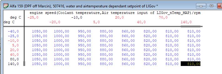

    No chyba nie do końca.
    Przecież w ecu jest mapa uzależniająca obroty jałowe od temperatury płynu chłodniczego i temperatury zasysanego powietrza.
Nazwa:	map idle speed.JPG
Rozmiar:	51.3 KB

    Cytat Napisał marcin87k Zobacz post
Rozmiar:	51.3 KB
    Ale to nie jest "ssanie"
    Pozdrawiam.
    - Rafał
    criss
    Ta mapa to zależność obrotów silnika od temperatur, ale żeby osiągnąć takie obroty przy niskiej temp. należy zwiększyć dawkę paliwa (co jest w innej mapie) czyli jest to tak zwane ssanie, nawet dawki rozruchowe są podniesione dla niskich temperatur

    ssanie to było w gaźniku a nie we wtrysku elektronicznym.
    criss
    A co to ssanie robiło jak nie wzbogacalo mieszanki? Ecu robi to samo tylko jest to tzw. faza rozruchowa, czyli niektórzy nazywają to ssaniem
