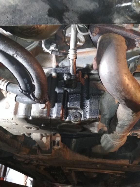

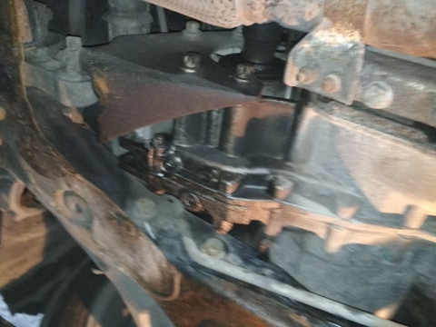

    Ostatnio zdjąłem osłonę silnika i zauważyłem dwa miejsca które są lekko przypocone.
    Czy to coś groźnego? Co może to powodować? Jak z tym walczyć i czy w ogóle??

    Przepraszam za jakość zdjęć niestety nie posiadam lepszego sprzętu ;(
    Pacjent 2.4jtdm(200km) 2006r.
    Klapy wirowe usunięte, dpf i egr na miejscu.
    Olej i filtr wymieniony 4,5 tyś km temu dokładnie w maju tamtego roku.
    Zauważyłem że poziom oleju lekko się podnosi, w tej chwili jest minimalnie powyżej maksa na bagnecie, samochód robi niewielkie dystanse mniej więcej 6-15 km co jakiś czas zabieram ją na jakąś dłuższą przejażdżkę w celu przegonienia
    Proszę o wasze opinie

    Wygląda jakby ciekło z misy olejowej ale po tym foto ciężko mi stwierdzić, może ktoś inny ma wprawniejsze oko i się wypowie rzetelniej niż ja. Aczkolwiek jeśli chodzi o przybywanie oleju to pewniej jest on rozrzedzany olejem napędowym, nie zauważyłeś czy dpf próbuje się wypalać? Może na tak krótkich odcinakach przerywasz proces wypalania stąd podniesiony poziom oleju silnikowego. Na twoim miejscu wziąłbym auto w jakąś dłuższą trasę, niech dpf sie wypali do końca i olej napędowy odparuje.. ewentualnie wymieniłbym olej silnikowy na nowy.

    Trochę ze skrzyni trochę w okolicy miski. Umyć i obserwować.

    Dzięki, własnie zaraz po zrobieniu zdjęć wyczyściłem także zobaczymy.
    Dam znać za jakiś czas czy dalej sie poci.

    To pierwsze to poza miską to może też wskazywać na ten przewód (zwrotny olejowy od turbo) - fakt, że zabrudzone jest powyżej o niczym nie świadczy bo pęd powietrza mógł to rozchlapać.
