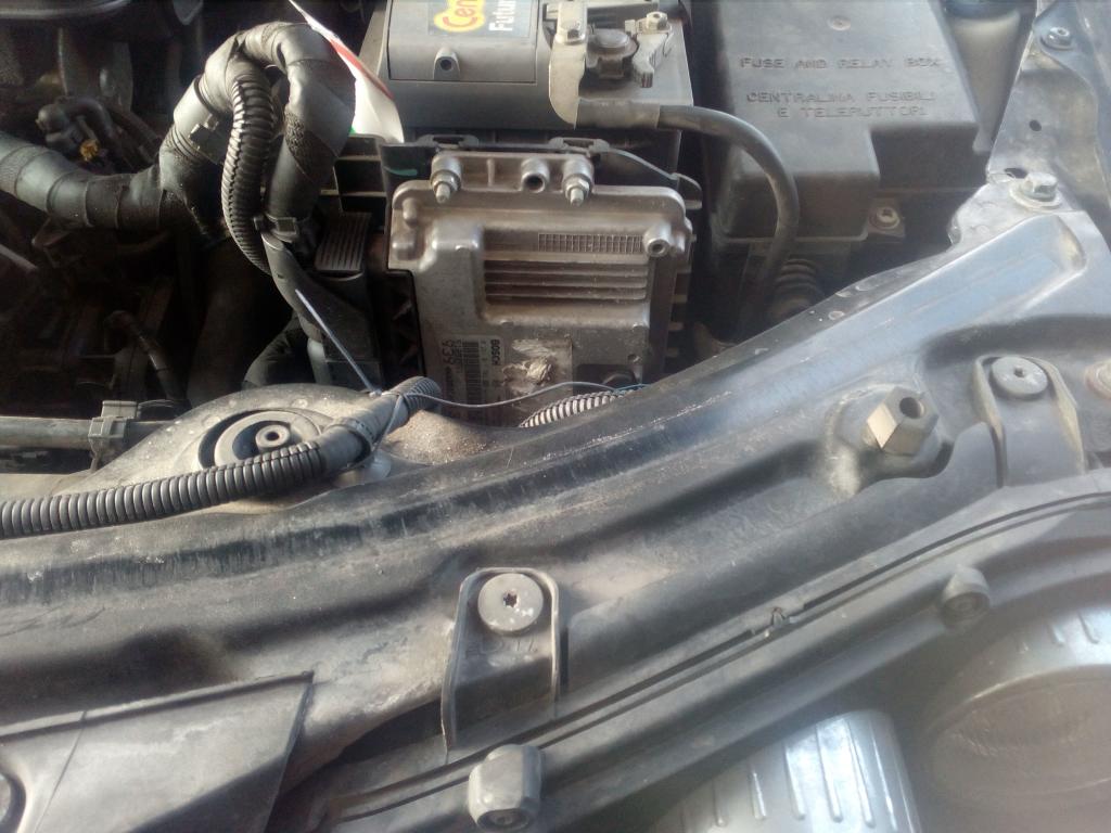

    [MENTION=80922]fts[/MENTION] zrób zdjęcie swojego sterownika

    Cytat Napisał macinek102 Zobacz post
    Co Ci to da? Przecież dwa sterowniki mogą wyglądać tak samo, a mogą się różnić softem?
  4. #14
    Użytkownik Rowerzysta Avatar macinek102
    10 2016
    Tarnów ( tuż obok )
    ALFA 159 SPORT 2.0 JTDM 136+++.....
    307
    Cytat Napisał fts Zobacz post
    Właśnie nie, na naklejce masz szereg cyfr, dzięki którym można zinterpretować wiele rzeczy, które "siedzą w sofcie"

    zdjęcie bez problemu zrobisz od strony reflektora, tam jest naklejka
    Po prawej czy lewej stronie? Mógłbyś zrobić zdjęcie swojego, żebym dokładnie wiedział czego szukać?
  8. #18
    10 2016
    Tarnów ( tuż obok )
    307
Nazwa:	IMG_20190307_154436.jpg
Rozmiar:	94.2 KB
    To coś metalowego tuż przed akumulatorem
