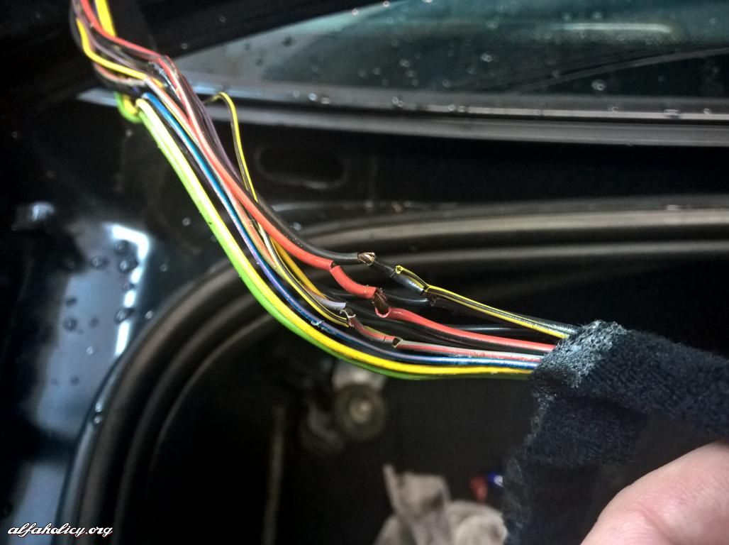

    W sedanach kable w wiązce do bagażnika (w gumowej przelotce do klapy) po latach szlag trafia - pękają izolacje, kable się zwierają. To samo w Giuliettach. NIe spotkałem się jednak z problemami w 159SW, może warto tam zaglądnąć? W moim sedanie po 10 latach to wyglądało to nawet gorzej niż tu(zdjęcie od kogoś z forum, u mnie 1 kabel był przerwany a na innych brakowało więcej izolacji):
Nazwa:	WP_20151214_18_11_46_Raw.jpg
Rozmiar:	82.1 KB
    Ale jak kolega wyżej pisał, może być też mikrostyk w zamku padnięty (problem który wielu doświadczało, akurat nie ja).
