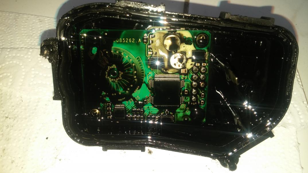

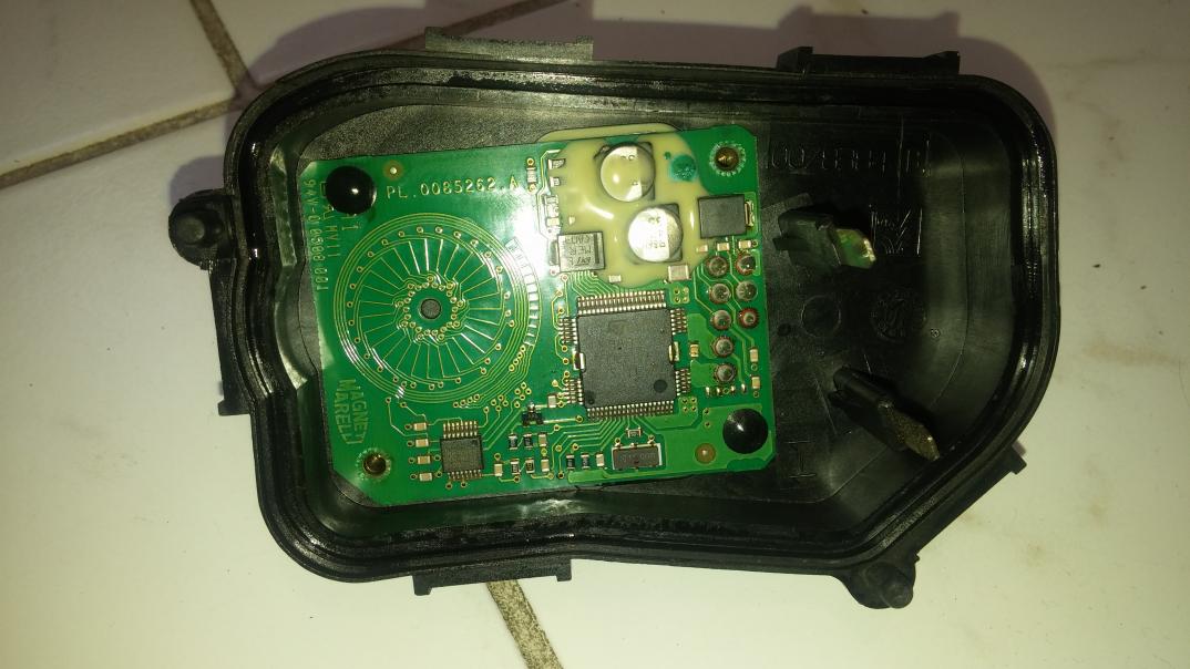

    Witam ... Pacjent Alfa Romeo 159 1.9 120 km 8v 2007r ... Słuchajcie , wyskoczył mi check engine ( auto wchodzi w tryb awaryjny i jedzie do 2000 obrotów ) Mam obrzygany silnik w okolicach przepustnicy ( prawa dolna okolica obudowy silnika ) Turbo ładuje do 1,6 bara ( jeśli nie zdąży przejść w tryb awaryjny ) Czy jest tam jakaś uszczelka, czy konieczna będzie wymiana turbo bądź przepustnicy?
    10 2016
    Alfa 159, 8V, 115 KM
    177
    Pierwsze co to jak nie masz interfejsu to podjedź do jakiegoś warsztatu, żeby sprawdzić jakie masz błędy i dlaczego przechodzi w tryb awaryjny.
    Zarzygany olejem silnik w okolicach modułu sterowania klapy gaszącej jest normą u każdego posiadacza 8V. Podobno wystarczy wymienić opaski na skręcane i przestaje się pocić.
    Na łączeniu modułu sterowania klapy z samą klapą jest gumowa uszczelka. U mnie była ona cała i w dobry stanie, a mimo to cała elektronika pływała w oleju.
    Wyczyścić to wszystko można pod blokiem przy użyciu narzędzi z biedronki za 50zł i środków czyszczących za 20zł. Mi zdjęcie, czyszczenie i ponowny montaż egr, czujnika ciśnienia doładowanie i klapy gaszącej zajął jakieś 5-6h.
