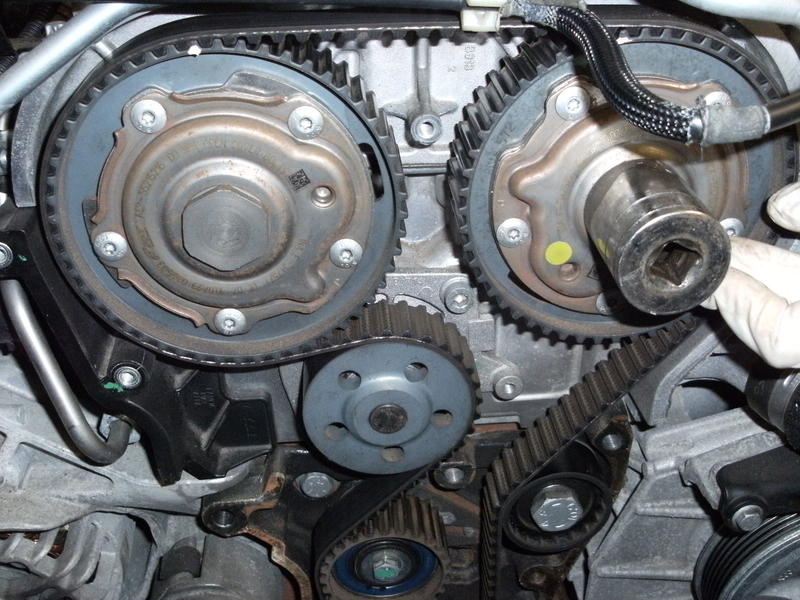

    Mam pytanie odnośnie ustawienia wariatorów podczas wymiany paska rozrządu.
    Instrukcja wskazuje na zablokowanie wałków, wału itd oraz o poluzowaniu kół rozrządu.
    Po zamontowaniu paska i wykonaniu innych procedur należy dokręcić koła rozrządu (wariatory). Niestety nie ma info o ułożeniu kół względem siebie. Po poluzowaniu obracały się swobodnie.
    Czy obrócone koła nie będą miały wpływu na zmienne fazy.
    W innych silnikach na wariatorach spotyka się oznaczenia które wskazują na ich pozycję ułożenia
    Zdjęcie poglądowe dla tego silnika z wymiany paska - https://www.alfaworkshop.co.uk/cambe..._1750tbi.shtml
Nazwa:	482-8-800.jpg
Rozmiar:	90.1 KB
    Na wariatorach nie ma żadnych znaków, które wskazywałyby poprawne ułożenie względem siebie jak i wałków rozrządu.

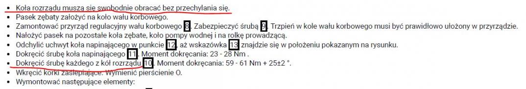

    instrukcja z autodaty:
Nazwa:	instrukcja.jpg
Rozmiar:	39.4 KB
    Uwaga z autodaty dla instrukcji
Nazwa:	uwaga.jpg
Rozmiar:	11.8 KB
    Pytam się, bo rozrząd sam wymieniałem. Oczywiście starałem się by ułożenie kół nie zostało zmienione.
    Być może podczas zakładania paska koła lekko się obróciły. Wymuszone to było ułożeniem samego paska (+/- 1-2 ząbki).
    Oczywiście wszystko było robione na blokadach (wałki oraz wał).
