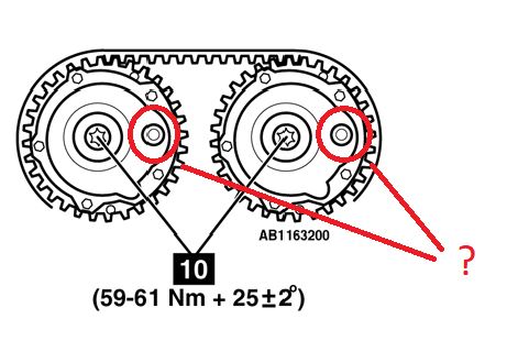

    Załączone zdjęcie nie jest moje. Podałem przykładowe z opisu wymiany.
    Wiem, poluzowanie ma na celu właściwe ułożenie paska. Pytanie, czy jak byśmy obrócili koło o np. 180* mało by to jakiś wpływ na poprawne działanie zmiennych faz rozrządu.
    Skoro nie ma nic w opisie, oraz brak oznaczeń na kołach, chyba nie ma to znaczenia. Przynajmniej można wychodzić z takiego założenia.
    Nie wiem czy dobrze myślę, ale samo przestawienie następuje w wałkach pod wpływem ciśnienia oleju. Wariator jest jedynie kołem, które jest do niego przykręcone w celu przeniesieniu napędu.
    Jeśli to działa w ten sposób (brak przestawień w wariatorach), wynikało by z tego że samo położenie kół nie ma wpływu na poprawną pracę zmiennych faz.
    Rozrząd był zmieniany zaraz po zakupie. Nie potrafię stwierdzić czy podobne odgłosy występowały.
    Im dłużej jeździmy autem, tym więcej rzeczy spostrzegamy. W końcu to zaobserwowałem i skojarzyłem właśnie z rozrządem. Dla świętego spokoju ponownie zostało sprawdzone ustawieni. Wszystko OK.
    Co do dokręcania śrub użyłem trochę większego momentu niż w instrukcji. Najpierw dokręcanie kluczem dynamometrycznym, później lekkie dociągnięcie (z czuciem) normalnym kluczem.
    Miałem wrażenie że za słabo są dokręcone

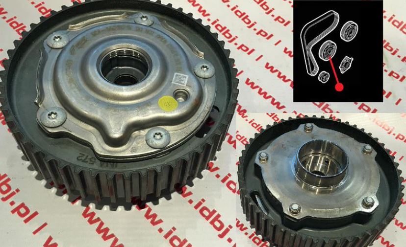

    Po dokładniejszym przyjrzeniu się wariatorom (na zdjęciach),
Nazwa:	wariator.JPG
Rozmiar:	88.6 KB
    widać że są otwory (pewnie olejowe) w ich wnętrzach.
    Z tego wynikało by, że to właśnie sam wariator jest odpowiedzialny za zmienne fazy (zresztą nazywa się regulatorem).
    Dodatkowo są z przodu korki zaślepiające śruby. Pamiętam, że po ich odkręceniu w środku był olej.
    To nie zmienia jednak faktu, czy jest określone ich poprawne ustawienie.
    Może jest tu ktoś zorientowany, co wyjaśni zagadkę...

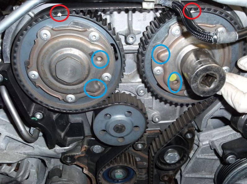

    Ciężko powiedzieć co można uznawać za znaki.
    Rysunek z autodaty:
Nazwa:	autodata.JPG
Rozmiar:	37.1 KB
    Na wcześniej załączonym zdjęciu, widać że ktoś zaznaczał koła białymi kropkami. Pewnie w celu poprawnego ustawienia. Jednak jak to się ma do jakiegoś logicznego ustawienia.
    Na pewno wygląda to inaczej niż w Autodacie ( a jak wspominałem wcześniej nie ma tam żadnego opisu, tylko rys. jak powyżej).
    Ze zdjęciu poniżej widać co można by uznawać za znaki - choć raczej nie można tak tego nazwać. Zaznaczone na niebiesko.

    Zaznaczam ponownie, że to nie są zdjęcia wykonane w moim silniku.
