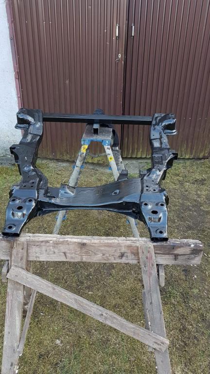

    Ja wprawdzie mam Brerę 2.2JTS ale wózek i problem ten sam.
    Największy problem jest z rdzą przedniej części, kształtownika.
    Ja wyciąłem ten kształtownik, miałem dziury na wylot . Kupiłem kształtownik 60x40mm i wspawałem.
    Następnię na Allegro za kilka zł kupiłem nitonakrętki, wywierciłem otwory w odpowiednich miejscach i zamocowałem nitonakrętki.
    Całość wózka wyczyściłem mechanicznie szczotką drucianą i pomalowałem farbą epoksydową i jest super.
    Wygląda o niebo lepiej i przynajmniej wiem ,że chłodnica nie wypadnie podczas jazdy.
    Ta przednia belka jest z bardzo cienkiego metalu zrobiona, u mnie były dziury w kilku miejscach na wylot, wszystko trzymało sie jak na włosku.
