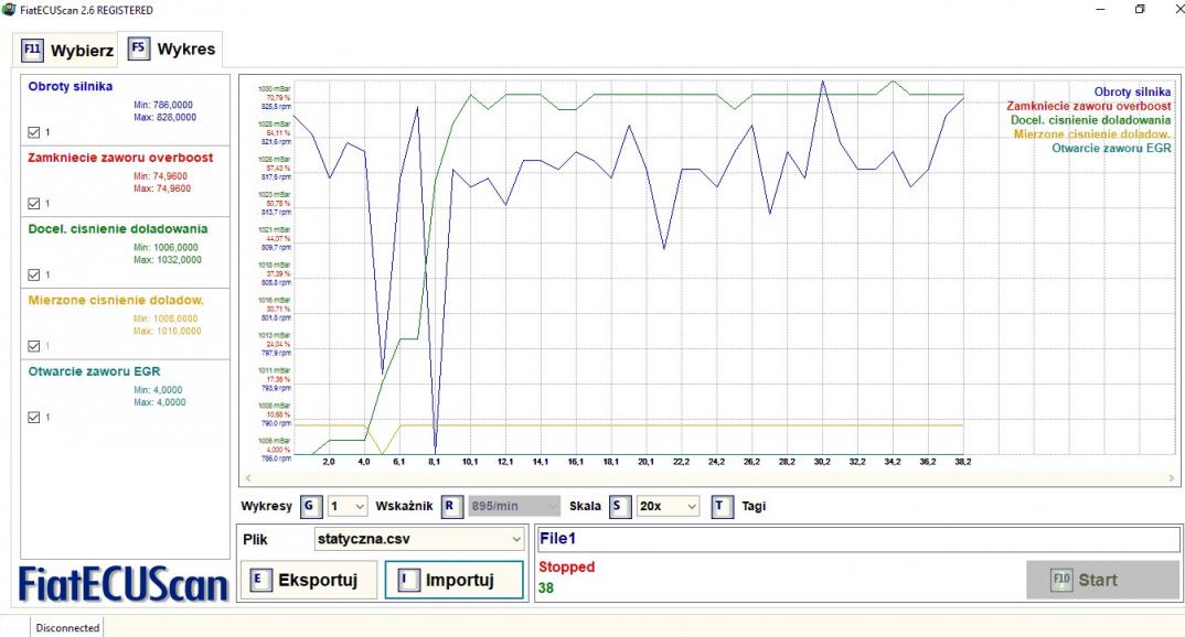

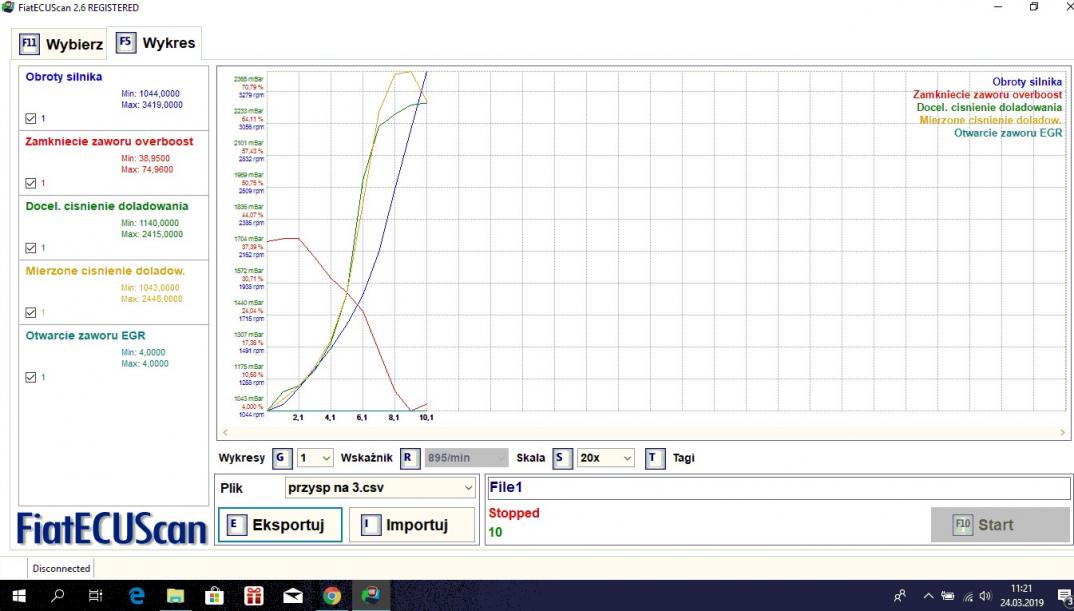

    Witam, jestem nowy na forum .Borykam się z pewnym problemem w mojej Belli. Pacjent 159 2.4 200KM. Denerwujący brak mocy w dolnym zakresie obrotów , wiem temat rzeka. Na ten czas wymieniłem rozrząd ( jest i był poprawnie ustawiony) kolektor ssący czyszczenie,wywalenie klap wirowych , zaślepienie częściowe i czyszczenie Egr, kolektor wydechowy - urwana szpilka, planowanie wymiana wszystkich uszczelek. Turbosprężarka bez luzów,nie puszcza oleju, Ic drożny i szczelny. Co mogę jeszcze sprawdzić , gdzie szukać przyczyny? Na kompie błędów brak. 4 wtrysk korekta lekko odstaje od pozostałych. Może ktoś z Was rozwiązał ten problem. Na 4 biegu, obroty ok 1200 gaz w podłogę , turbo powoli wstaje , dopiero tuż przed 2 tys obrotów ładuje momentalnie do 1.5 bara i dopiero idzie jak trzeba. Wrzucam logi , może ktoś na nie spojrzeć ?. Jeżeli zrobiłem coś nie tak , proszę o dalsze instrukcje.
Nazwa:	dynamiczna na 3..jpg
Rozmiar:	83.0 KB
ID:	256149   Kliknij obrazek, aby uzyskać większą wersję
Nazwa:	statyczna..jpg
Rozmiar:	83.6 KB
