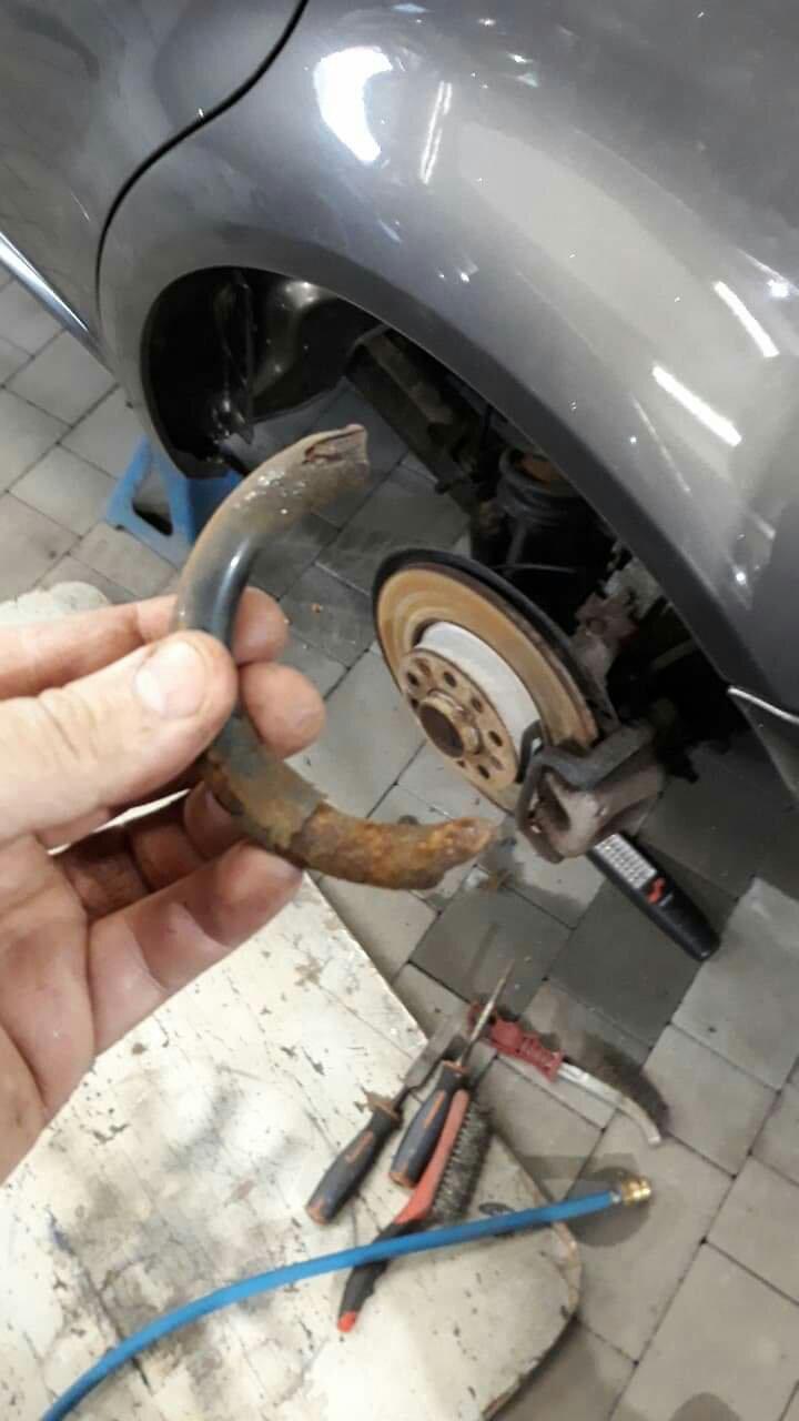

    Witam proszę mi doradzić co zrobić podczas konserwacji znajomy wyjął kawałek sprężyny który znajdował się w górnej części tylniego amortyzatora sądząc po skorodowaniu musiałem już tak jeździć od bardzo dawna i mam pytanie zostawić to tak jak jest wymienić sprężynę czy będę zmuszony wymienić od razu dwie ?

    Wymień obie bo nie wiadomo kiedy druga pęknie

    Tak

    A co najistotniejsze to po wymianie jednej będziesz miał z jednej strony wyżej a z drugiej strony niżej :/

    Tak też przypuszczałem dziękuję za dobre rady

    Kup parę eibachow, już nie pękną i fajniej się będzie jeździć.

    Ja przy zmianie na letnie zauważyłem to samo... Tylko u mnie niestety z przodu. Tył wymienialem rok temu i wtedy zrobiłem błąd bo mogłem od razu eibacha wziąć
    PS. Jakby ktoś chciał to będę miał na sprzedaż po weekendzie 2 tylne sprężyny "lesjofors" za stówkę para. Roczne po przebiegu około 15kkm

    Dwa tygodnie temu wymieniłem obydwie sprężyny , dodam że jedna mi pękła identycznie jak na zdjęciu i obcierała mi o amora , jeszcze trochę i dziura by była .

    Sprężyny pękają od rdzewiejącego gniazda w którym są osadzone. Proponuję je dobrze oczyścić przed montażem nowych bo ono będzie dalej puchło i może po jakimś czasie spowodować pęknięcie nowej sprężyny.
