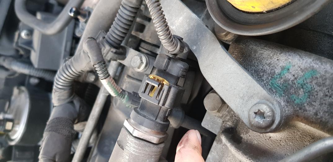

    Ale to mi gaśnie tak raz na miesiąc.
    Warto sprawdzić a koszt takiej czapeczki drogi może być?
  2. #12
    04 2019
    Mulhouse, Francja
    Brera, 2.4JTDm, 210km, 2008
    49
    Może tak być. U mnie też najpierw przerywał, potem gasł okresowo aż w końcu padł całkiem. Sprawdzałem wszystko i kanałem się dopiero jak ta czapeczka totalnie spadła. Koszt nie wiem jaki. Ja za to musiałem wywalić prawie 200 euro bo stałem z autem 200km od domu i musiałem te część załatwić na już. Ciekawostka - ASO nie chciało tego zrobić bo wg nich jest to element niewymienny i trzeba cała listwe wymieniać [emoji2]

    Może trafiłeś na januszy
    To jest czujnik ciśnienia paliwa, część mająca swój własny nr OE i bez problemu dostępna.

    Tak oczywiście, jest to element wymienny i prosty w demontażu. Mieszkam we Francji i tutaj nikt łącznie z ASO nie ma pojęcia o mechnaice.

    Sprawdź czy ta czapka dobrze siedzi. Jak ma luz albo jak co gorsza zostanie ci w ręce to masz przyczynę. Co ciekawe, to coś nie wywalalo mi błędu żadnego po podpieciu kompa[emoji2]

  7. #17
    Użytkownik Rowerzysta Avatar vudka123
    12 2018
    Gdańsk
    Alfa Romeo 159 2.4jtdm Ti 20v 2008
    442
    Ta czapeczka wyglada ok , wyglada jak nowaKliknij obrazek, aby uzyskać większą wersję
