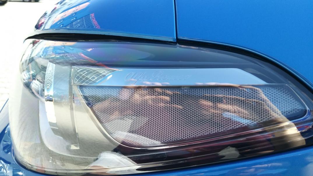

    też prawda a nawet nowe nie będą idealne - tu AR należy do tych marek gdzie są braki. może zdjęcia GIulii jak odebrałem z salonu Was przekonają:
Nazwa:	20180607_092841.jpg
Rozmiar:	101.1 KB
    oczywiście od razu zgłosiłem i przy okazji innych spraw ASO próbowało poprawić - wymienili ślizgi ale nic to nie dało.
    potem przyglądnąłem się innym auto w ASO i okazało się ze to nie tylko moja tak ma - te stojące w salonie i przed testówki wszystkie miały ciut mniej lub tak samo spasowane akurat te elementy. tylny zderzak też z błotnikiem tak sobie się zgrywa.
    jednak jeśli chodzi o klapę tylną, to przesunięcie na dole można poprawić przesuwaniem zamka (przynajmniej mi się udało w dużej mierze) - metoda iteracyjna bo raz się klapa źle zamyka, innym razem za ma luz itp, ale po kilku próbach udaje się.
