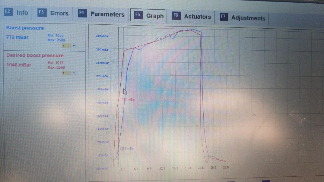

    Witam ponownie, dzisiaj odebrałem samochód od mechanika od diesli, fachowiec znalazł jakaś małą nieszczelność w dolocie i przez to mogło uciekać ciśnienie doładowania, i niestety nie jest różowo, przy wyższych partiach obrotów jest lepiej ale dół leży.. auto praktycznie w ogóle nie przyśpiesza do 2500K rpm.. W aucie jest, fabrycznie nowa tubina Garreta, nowy overboost, nowy map sensor, nowe przewody podciśnienia, dolot wraz z intercoolerem wyczyszczony i sprawdzony pod kątem szczelności... Co robić..? Ruszać gruchę turbiny? Według mnie fabryczne turbo powinno być ustawione ale chyba tylko to pozostało, wszystkie te problemy powstały dokładnie w momencie wsadzenia nowej turbosprężarki... Kliknij obrazek, aby uzyskać większą wersję

    Cytat Napisał LuKe93 Zobacz post
    Pomiń zawór N75 i zrób logi z ciśnieniami.
    Inna opcja podepnij pompkę z manometrem do gruchy i podaj wartości:
    1 Jak sztanga tylko się ruszy.
    2.Jak zacznie się już ruszać wyrażnie.
    3 Jak wysunie maksymalnie
    Ps. Gruchę powinno się zawsze sprawdzić przed montażem ,czy nowa czy regenerowana.

    Niestety ale mechanik, który wkładał turbinę nic nie sprawdzał, wsadził sztukę za sztukę i tyle.. niby wiem co dalej robić ale nie mam w pobliżu żadnego mechanika, który by to naprawił.. Czy zapchany katalizator może mieć wpływ na to, że turbo bardzo późno wstaje? Podczas awarii regenerowanej turbiny w 15 minut poszlo jakieś 2 litry oleju w wydech, mógł się katalizator zalepić? Aczkolwiek innych objawów nie ma ;/

    Edit: Rozmawiałem z mechanikiem od diesli, twierdzi, że nie będzie to wina katalizatora ponieważ zapchanie kata objawiało by się brakiem mocy w górnych partiach obrotów, kazał jeszcze sprawdzić przepływkę - zmierzyć masy powietrza, oczekiwana względem rzeczywistej i tu pytanie, ma na to wpływ wyłączony EGR? Poza sprawdzeniem przepływki powiedział, że pozostały już tak na prawdę tylko dwie opcje, oddać turbo na reklamację albo ruszać gruchę..
    Gdyby zrobił test i regulację nie było by chyba tego tematu.
    Zrobiłem z overboostem tak jak mówisz, aczkolwiek po odpięciu wężyków, bądź wtyczki auto straciło całkowicie ładowanie, turbo po prostu w ogóle nie działało
