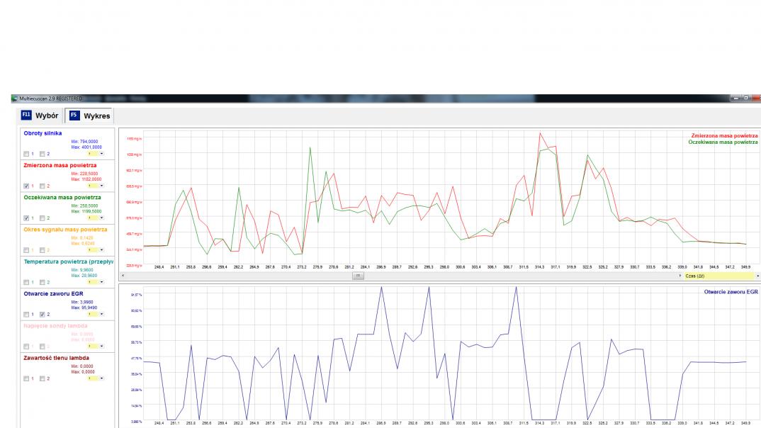

    Byłem jednak w stanie zmierzyć masy powietrza+poziom otwarcia EGR. Masy powietrza podczas jazdy trochę się rozjeżdżają, widziałem jednak wykres jednego z forumowiczów i wyglądał podobnie (tzn. też się trochę rozjeżdżały, zresztą, czy jeżeli EGR nie funkcjonuje poprawnie to właśnie nie powinno to mieć wpływu na te dane?). Podczas pomiaru na odcinku gdzie utrzymywałęm stałą prędkość, oczekiwana/zmierzona przez cały odcinek się pokrywały. Zastanawia mnie jeszcze brak pomiarów dla napięcia/zawartości tlenu sondy lambda. Komputer jednak nie zgłasza żadnych błędów.
    A, co jeszcze ważne, skoki otwarcia EGRu na 90%+ pokrywają się z szarpnięciami (jechałem ze zsynchronizowanym stoperem i oznaczałem momenty szarpnięcia). Jak myślisz? EGR?
    Dodałem również plik .csv z danymi z pomiarów. Bardzo prosiłbym kogoś mądrzejszego ode mnie na zerknięcie

    Pełna zaślepka da Ci odpowiedź.
    Nowy EGR to circa 400 złotych
    "regenerowany" w sposób jak opisałem coś koło 200
    dobrze zrobiona zaślepka z uszczelkami to może 50 licząc z przesyłką. Samo wsadzenie jej na miejsce to góra 30 minut. Dostęp jest łatwy.
    Grunt to np. nie włożyć tam jakiejś cienkiej blaszki którą spaliny mogą wypalić i której fragmenty polecą sobie później do silnika.
    PS. Wrzuć plik csv - ci forumowicze którym się chce oglądać logi mają łatwiejszą robotę.
    Generalnie jeżeli będziesz robił logi w przyszłości to staraj się czytać tylko istotne parametry w tym samym czasie - o ile kojarzę złącze diagnostyczne ma pewną przepustowość danych i im więcej parametrów logujesz na raz tym mniej dokładny będzie pomiar.
