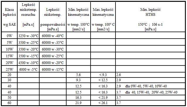

    Czyli że 5w40 był by gęsty ?

    Tu masz tabele określającą klasyfikacje SAE

    Dzięki, ale to też trzeba jeszcze się na tym znać , a tak jak to mówią po chlopsku 5w40 nie lepszy do aut z większym przebiegiem ?
