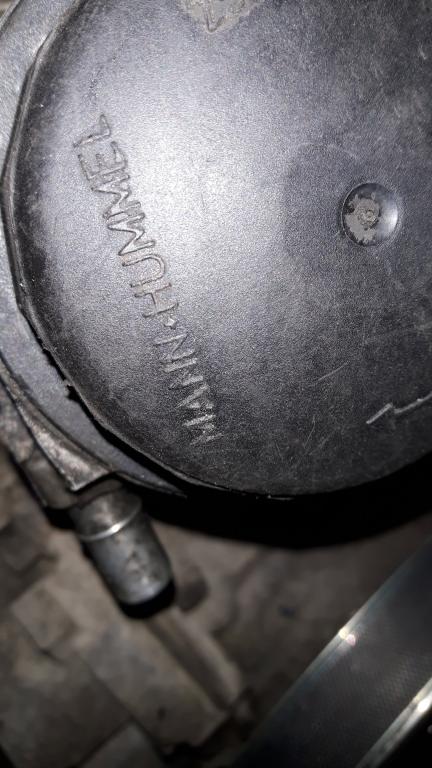

    Hej, kolega Magil pisze o systemie Mann Hummel. Mógłby ktoś napisać o co chodzi, bo nie mogę znaleźć. Kupiłem filtr knecht i teraz zastanawiam się czy będzie pasował, a niefajnie by było, żeby pod autem mnie coś zaskoczyło.

    Na pokrywie filtra oleju masz napis producenta "systemu" filtra. Jest jest to Mann to będzie filtr bez dziubka, a jeśli UFI to taki z dziubkiem

    Ok, dzięki. Kupiłem bez dziubka, mam nadzieję, że trafiłem w mann.
    Edit: byłem w aucie jest Mann czyli bez dziubka będzie pasował, dzięki bardzo Magil, pozdrawiam
