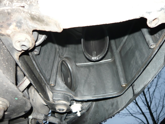

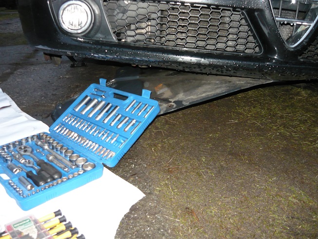

    Cytat Napisał Chudy159 Zobacz post
    Witam wszystkich. Zacznę od tematu... chciałbym, jesli mi się uda oczywiscie, wymienić we wlasnym zakresie filtr powietrza w Alfie 159 1.9 JTD 16V... Ale recepty nie znam... pomoze mi ktos... ?
    Wracając jednak do tematu wymiany filtra powietrza taka możliwość jak najbardziej istnieje.
    - podnosisz samochód na lewarku
    - ściągasz prawe przednie koło
    - odkręcasz 4 śrubki z nadkola (dwie w dolnej części oraz dwie łączące nadkole z błotnikiem) - daje to możliwość odgięcia nadkola a w konsekwencji dostarczenie większej ilości światła
    - następnie odkręcasz kilka śrub osłony silnika (prawa strona) i również ją odginasz
    - gdy masz już dostęp do air box'u odkręcasz (chyba 7-ką) 6 śrub i wyciągasz stary filtr
    - złożenie wszystkiego oczywiście w odwrotnej kolejności.
