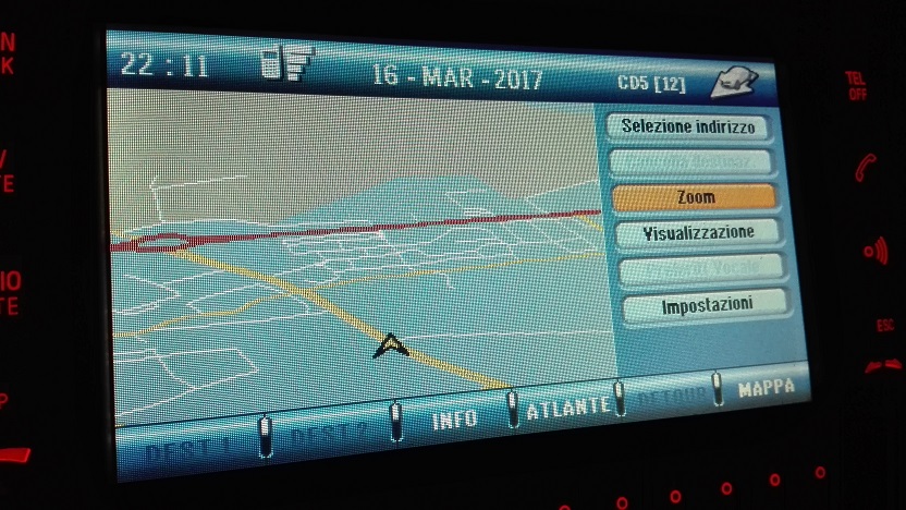

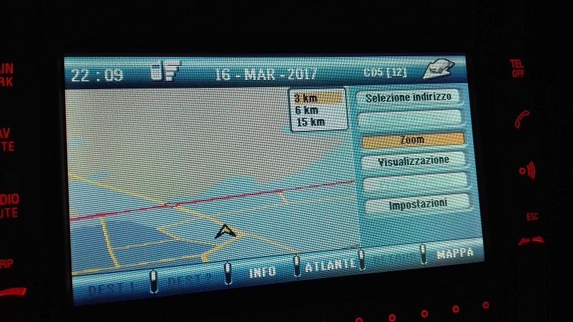

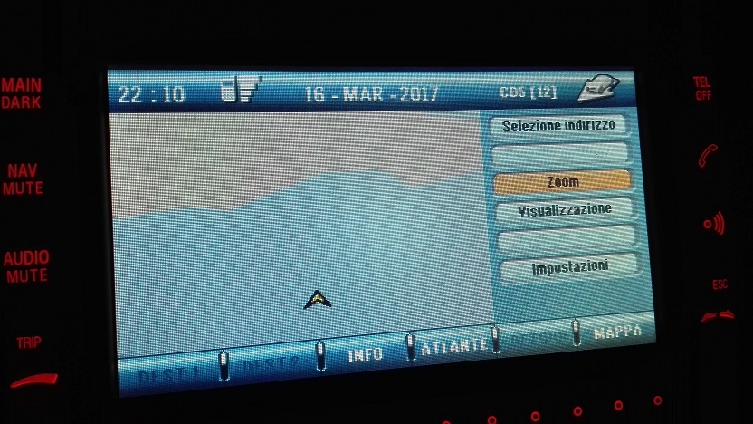

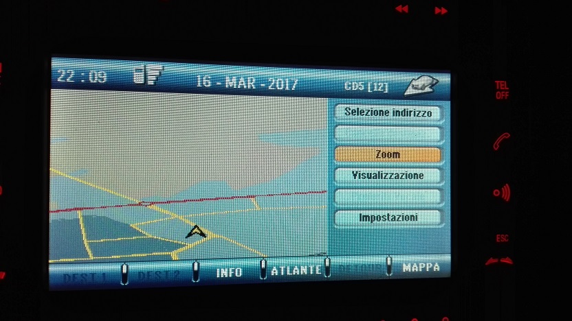

    Hej, mam pytanie: czy te najnowsze mapy Europy wschodniej (2016-2017) działają wam poprawnie? Osobiście mam problem z tym, że przy zoom 3km nie widać dróg. Przy zoom 6 km jest ok. Do tej pory używałem map w wersji 2014-2015 i nie było tego problemu. Niżej fotki przedstawiające problem (1- widok na nowych mapach zoom 6km; 2- wybranie opcji zoom 3km; 3 - widok na nowych mapach zoom 3km; 4 - widok na starych mapach zoom 3km). Kliknij obrazek, aby uzyskać większą wersję

    najprawdopodobniej korzystasz ze złych map, czyli nie obejmujących Polski. Niestety opisy co na której płycie się znajduje nie do końca jest jasne.

    Mapy są właściwe, po oddaleniu widać dużo szczegółów terenu Polski, Czech, Słowacji itd. w porównaniu do np. Niemiec gdzie widać jedynie autostrady.

    Jeżeli zamieściłeś zdjęcie Swojej nawigacji to masz stare oprogramowanie i niestety tak będzie Ci wyświetlać. Należy dokonać aktualizacji oprogramowania nawigacji.

    Przecież to jest już to nowy, niebieski soft.
