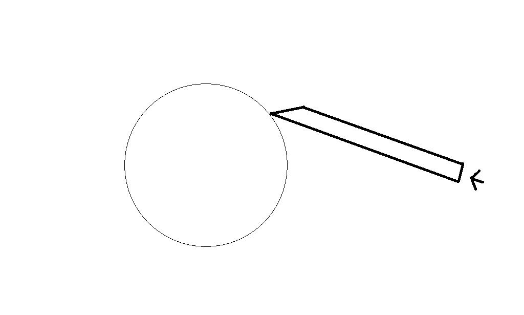

    Nie rozwiercisz tego bo nie ma dojscia. Ja odkrecilem to przecinakiem. Przecinak zrobiony z twardego imbusa. zajelo to 2 minuty. Musisz z boku sroby uderzyc tak jak bys chcial odkrecac. Pojdzie bez problemu. Narysowalem wam w paincie jak to zrobic i gdzie uderzyc. Imbusa mialem naostrzone jak na rysunku.

    To wy mowicie o srobach co trzymaja blokade do kolumny czy o tych co na foto zeby otworzyc obudowe. Moj rysunek jest do tych zeby odkrecic blokade od kolumny..
    Te 4 male tez obstukiwalem przecinakiem ale mniejszym. Jak juz je poluzujecie to pojdzie plaskim krecic..

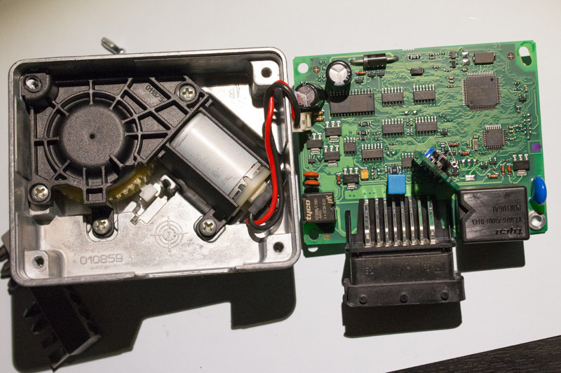

    Użytkownik Rowerzysta Avatar Jambo
    11 2013
    wyspy
    Alfa Romeo 159 1.9JTD 16V -195HP
    367
    Hejka,
    napoczątek powiem krótko - udało się.

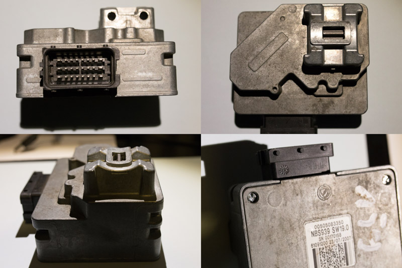

    Nie obyłosię jednak bez przygód.
    Wiec takprzyszła blokada i tak to wygląda
    Trzy śrubki odkręciłemza pomocą zwykłego płaskiego śrubokręta 6mm można też 5,5 z tym że musi to byćdobra/ostra sztuka
    mocnodocisnąć i kręcić na kolanie poszło całkiem przyzwoicie.
    tak to wygląda w środku:

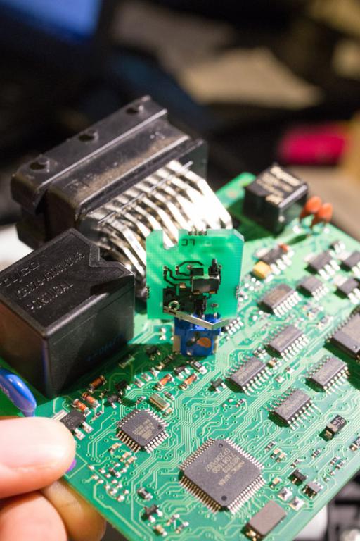

    A tutaj jest ciekawasprawa , dwa mikrostyki które to odczytują stan blokady (otwarta/zamknięta) tapłytka jest na złączu 4o pinowym (łatwo się zdejmuje)

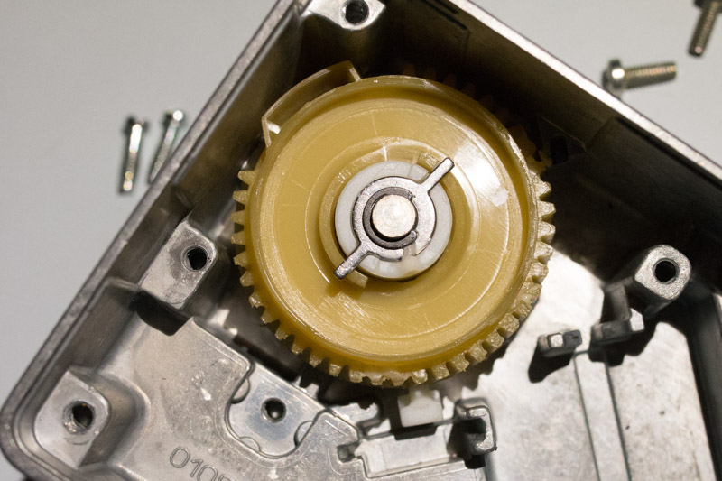

    Rozbieramy dalej :

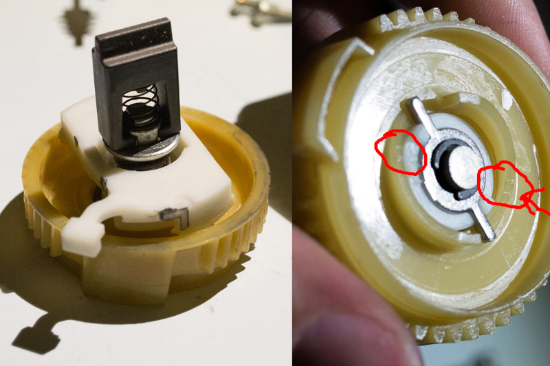

    Tutaj mała blokada na czpieniu :
    Na prowadnicy tej windyw znalazłem wyszczerby , które to powodowały utrudnienie w obracaniu - warto tou siebie sprawdzić wydaję mi się że tam może się blokować ( sprawę załatwiachwila z papierem ściernym)

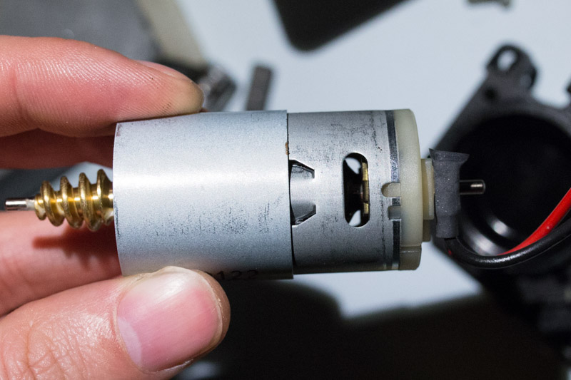

    Warto zerknąć naszczotki i czy jest tam czysto , osłonka z silniczka bardzo łatwo schodziwystarczy lekko rozgiąć nawet paznokciem.
    Wszystkie trybynasmarowałem smarem.

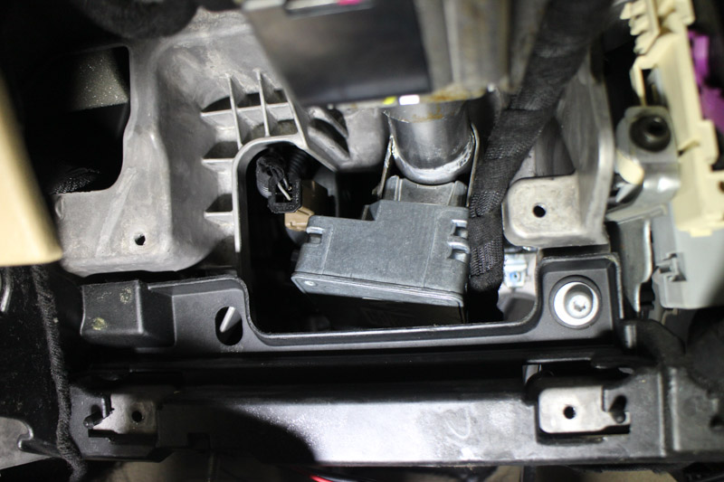

    Następnykrok to akcja w samochodzie, zaplanowałem że zrobię to bez odkręcania odkolumny kierowniczej,
    Szybkoopiszę co trzeba odkręcić:
    Wkładamy kluczyk, odłanczamy kleme -
    Imbus (chyba 3) x 4sztosłona pod kierą
    dwienakrętki ręką trzymające tapicerkę pod poduszką na nogi i krzyżakiem plastik odnawiewu
    - odkręcamy 4 śrubygwiazdki od poduszki na nogi , jedna jest nieco utrudniona od strony (kanalika) ja to robiłem małą grzechotką i dało radę.
    -odłączamy kostkę od poduszki ( bardzo łatwo)

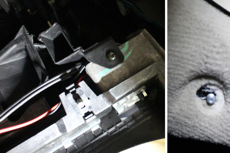

    I tu mi się pojawiłelement którego się nie spodziewałem - plastikowa listwa ... postanowiłem jąodkręcić 4 te same gwiazdki co do poduszki
    po odkręceniu chciałemlekko odgiąć i zobaczyć czy będzie dostęp do trzeciej śrubki od blokady i bachpękło ( naprawdę pociągnąłem minimalnie , a może już było pęknięte)
    Ale spoko okazało się że w tym miejscu jest przykręcony chwytak do tapicerki ( tam gdzie były beżowe nakrętki) i po skręceniu zpowrotem nie ma śladu nic się nie rusza , wszystko cacy.
    Więc teraz tak nie mam pojęcia jak ten plastik odkręca się w całości , chyba trzeba rozebrać więcej pulpitu więc wydaje mi się to przerostem treści jak się zdecydujecie to tnijcie w tym miejscu ... ewentualnie projekt do rozwoju.

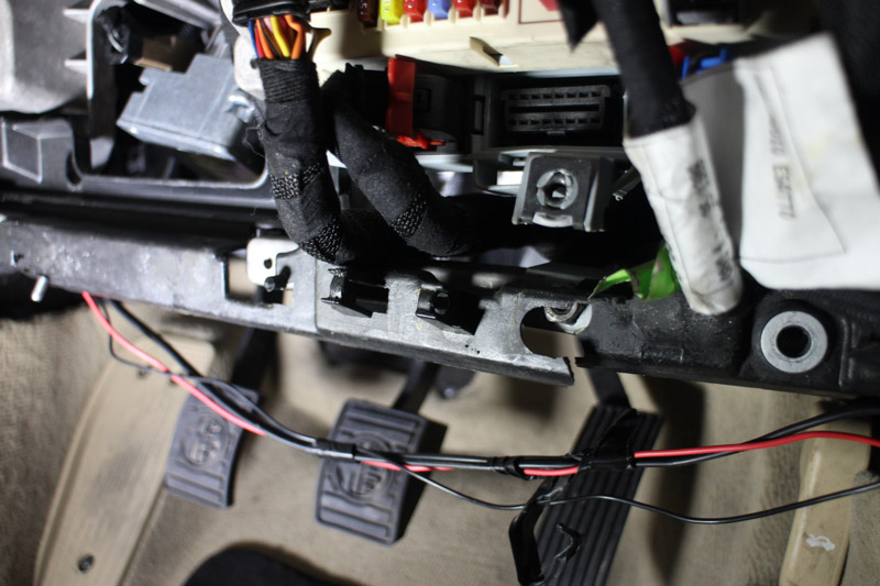

    - Teraz już spokojnie można dostać się do śrubek blokady , wsuwamy się na plecach pod pedały i zciągamy kostkę od blokady , trzeba pociągnąć fioletową zawleczkę ( idzie to bardzo łatwo)
    - i teraz gwóżdź programu ... odkręcanie trzech śrubek blokady .
    Do tego trzeba się naprawdę przyłożyć i nie pomyli strony do odkręcania jak zrobiłem to ja.
    Niestety miałem pecha na kolanie te śruby wyszły łatwo w aucie było gorzej i jedna śruba aniu rusz.
    Można próbować obstukiwać ja nie miałem czym.
    Postanowiłem załatwić sprawę małym brzeszczotem, naciąłem pionowo róg tak żeby naciąć pasek na śrubie , tym sposobem niszczymy wieko od blokady i trochę narożnik samej blokady . No ale wieko mam zapasowe.
    Odkręcenie tych śrub to najbardziej trudna i newralgiczna chwila , może pójdzie łatwo a może będą komplikację.

    Jak mamy już blokadę otworzoną to już luzik , Proponuje przejżeć całą mechanikę , nasmarować .
    Ja podgrzałem luty od kostki i zmieniłem płytkę z mikrostykiem .
    Wszytsko skręcamy , podłączamy klemę , kasujemy błędy w ECU
    pozdro
