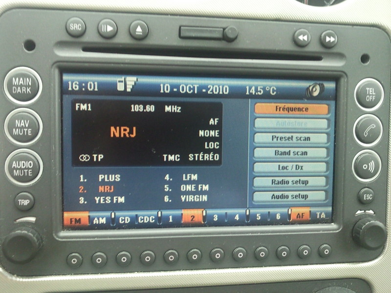

    Jaki masz firmware? Jeśli najnowszy (12.3) po wejściu w AUDIO powinieneś mieć taki oto ekran:
    Jak widzisz, między CD a 1 jest CDC. Tym uruchamiasz zmieniarkę

    U mnie niestety ten przycisk jest nieaktywny, nie mam go...
    Jutro wydłubię radio z kokpitu, może jakieś kable się wyczepiły.
