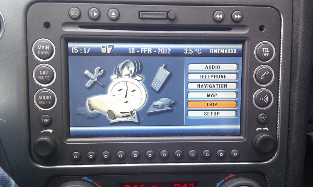

1 - włączyć radio za pomocą przycisku (19)
2 - nacisnąć TRIP (23), następnie Connect
3 - przejść do ekranu odpowiadającym jednostkę miary, temperaturę, buzzer objętości, itd. ..)
4 - wybierz Audio (24)
5 - Włóż CD z oprogramowaniem i odczekaj kilka sekund pojawi się okno CD ERROR.
6 - wyłącz przyciskiem (19). Poczekaj i sprawdź pełne zamknięcie systemu.
7 - Włączyć (19)
8 - komunikat: FLASHER program z sekwencji operacji, które się dzieją.
9 - Szybko i bez przerw 3-4-5-6 przyciski na dole, oraz przycisk przewijania (9), aż (Czyli szybko 3-4-5-6-9)
10 - Podwójne mrygnięcie podświetlenia przycisków potwierdza uznanie hasło.
11 - Kolejne czynności aktualizacji wykonają się automatycznie
12 - CD automatycznie wysunie, należy go usunąć.
13 - na wyświetlaczu logo ALFA - wyłączyć za pomocą (19)
14 - Aktualizacja zakończona
