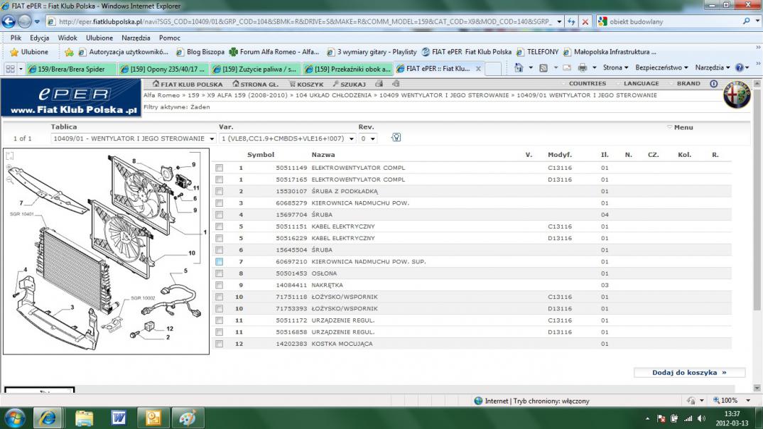

    Za to jest, patrząc od kierowcy, tuż przed wentylatorem jakaś skrzynka razem z wielkim radiatorem, w której jest prawdopodobnie sterowanie wentylatorem. Niestety sterowania wentylatorem, które szukałem w eperze, jest prawdopodobnie w wersji 53 z tego roku. W poprzednich absolutnie nie odpowiada stanowi jakiemu ja zastałem w swojej alfie. Mam alfe z lipca 2008 r, i nie mam jak porównać, moi znajomi mają starsze wersje i niestety się różnimy. Jak ktoś ma jakieś pomysły, to bardzo proszę o pomoc, a przynajmniej zdjęcia z epera dla alfy z co najmniej 2008 r.
    FESa próbowałem, jednak nie udało mi się ruszyć wentylatora.
    Tu na zdjęciu jest prawdopodobnie ten element

    jeżeli masz AR 159 z lipca 2008r. to rezystora nie będziesz miał ponieważ w marcu 2008r. wprowadzono nowy moduł chłodzenia /50511172 - urządzenie regulujące pracą wentylatora/

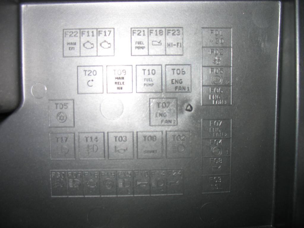

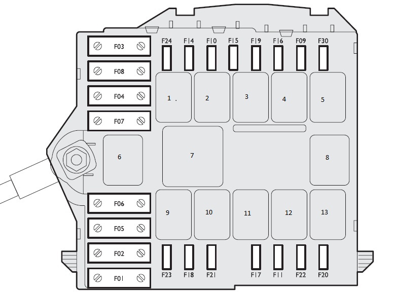

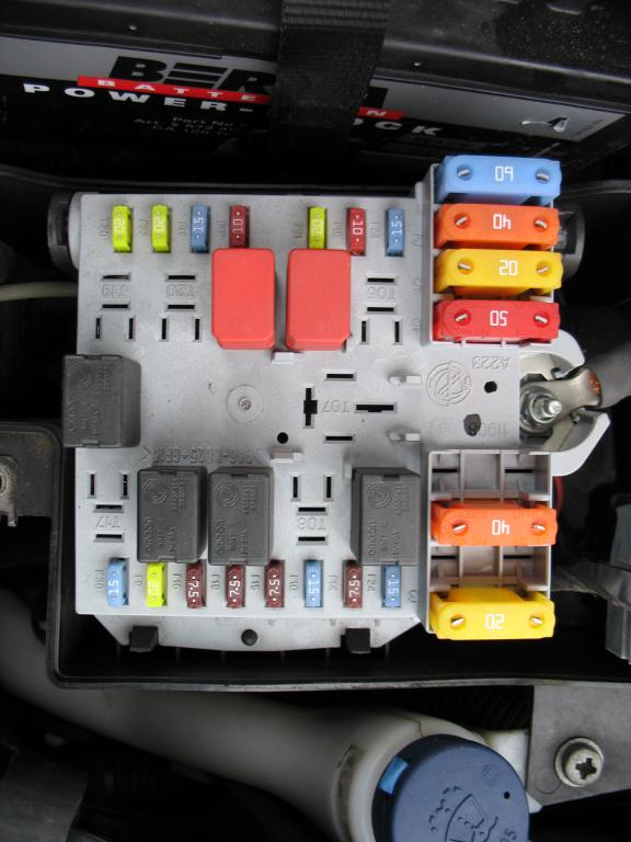

    Potrzebuje pomocy w identyfikacji przekaźników od wentylatora chłodnicy.

    Alfa 2008 po lifcie, według opisu na skrzynce to brak przekaźników.
    Dwa razy wyskoczył mi błąd P0480 jak była włączona klima, po zgaszeniu auta i ponownym odpaleniu. Fes mówi
    P0480 - Sterowanie dmuchawy chłodzenia 1
    Cooling fan 1 control circuit
    Powodem tego błedu jest fakt, że ECU odebrało bardzo niski sygnał z czujnika. Błąd obecnie nie jest aktywny ale został zapisany w pamięci. Skasuj błędy i obserwuj czy nie powrócą. Kontrolka na desce została włączona przez ten błąd.
    Dodam, że od tamtej pory nie włączałem klimy.
    Co mam sprawdzić?

    FAN to po angielskiemu wentylator
    na ostatnim zdjęciu nie ma ani 1 ani 2
