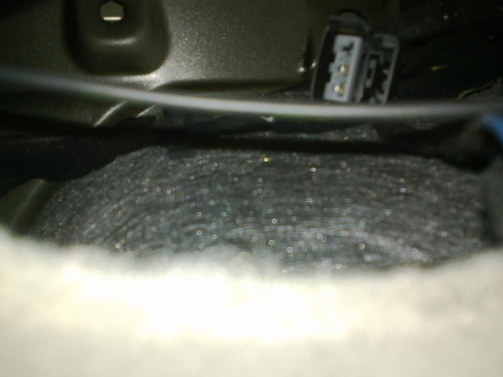

    Nie działa mi w ogóle oświetlenia bagażnika i czerwona lampa w klapie. Pamiętam jednak, że chyba coś odłączyłem latem, żeby nie świeciło a teraz nie mogę sobie przypomnieć... Zamek wydaje się działać.
    Czy moglibyście sprawdzić, czy macie coś podłączone do kostki ze zdjęć

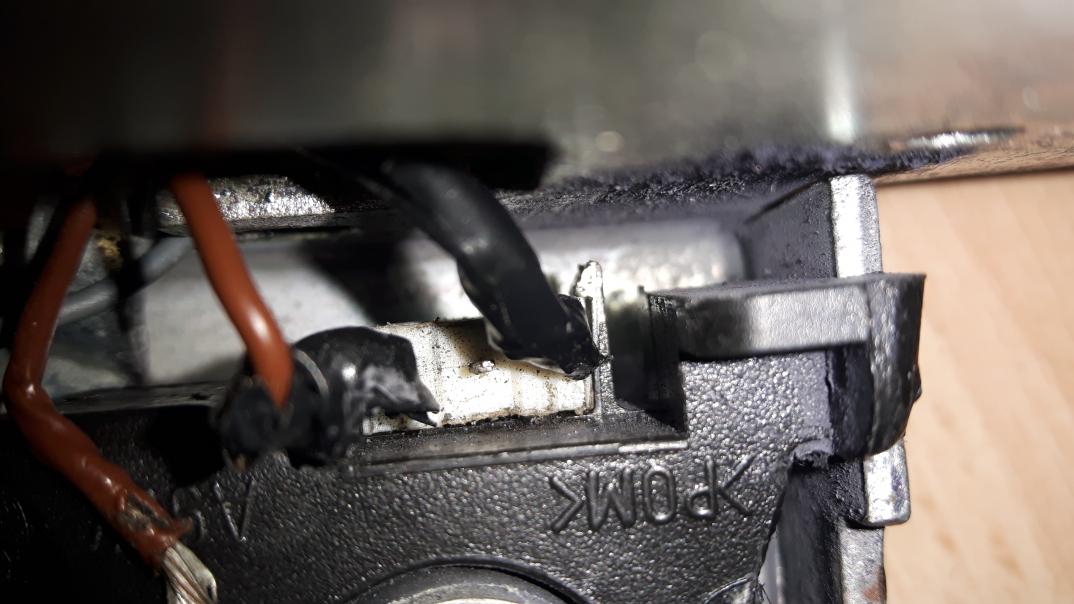

    Odgrzeję temat i pokaże jak wyciągnąć ten mikrostyk.
    1. Ściągamy zawleczki i odkręcamy plastikową pokrywę na tylnej klapie (Torx 30) - ściągniecie zostało już opisane na forum.
    2. Ściągamy plastikową obudowę i odkręcamy zamek
    3. Odkręcamy dwie śruby na śrubokręt krzyżakowy (jak na zdjęciu poniżej). Nie musimy tego robić ale będzie wygodniej wyciągać mikrowyłącznik
Nazwa:	20170507_185405.jpg
Rozmiar:	83.0 KB

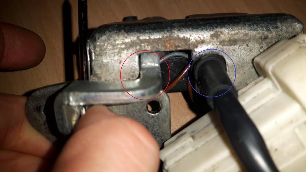

    4. Następnie możemy wyciągnąć kabel z otworu. Palcem albo śrubokrętem należy podciągnąć dźwignie do otwierania zamka (metalowy element - czerwone kółko) i wyciągnąć kabel palcami (niebieskie kółko)
Nazwa:	20170507_185738.jpg
Rozmiar:	60.0 KB

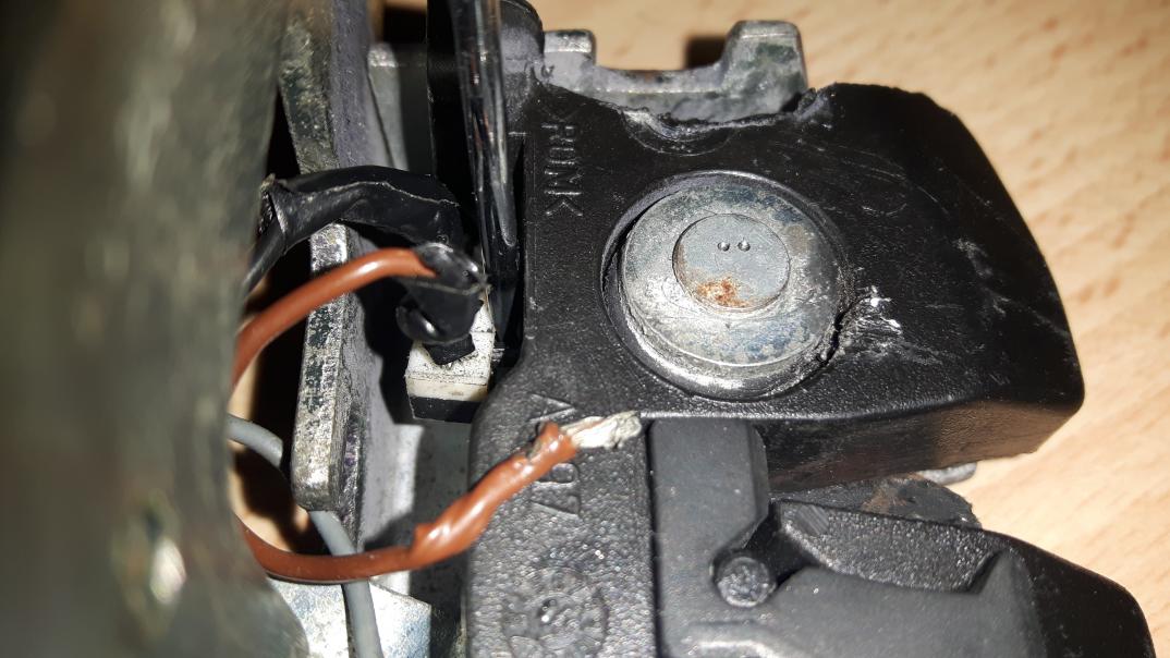

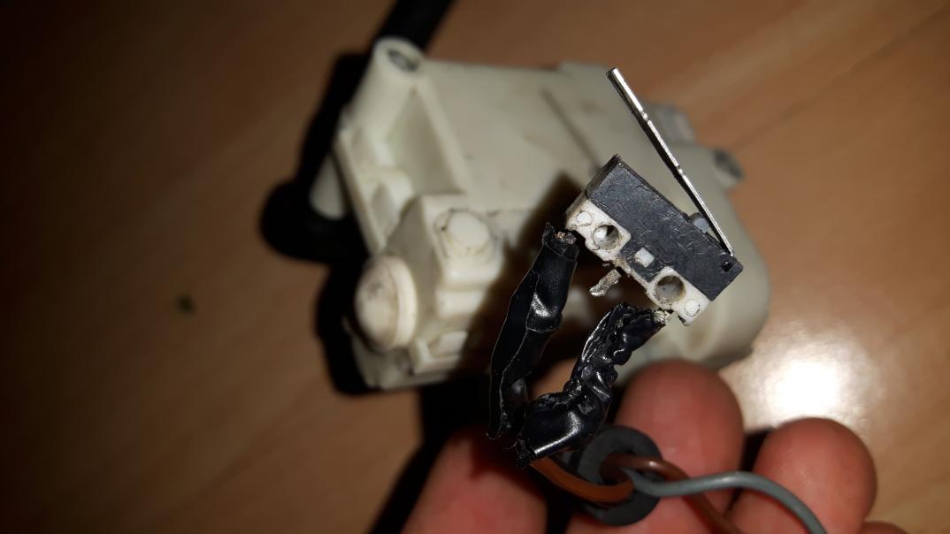

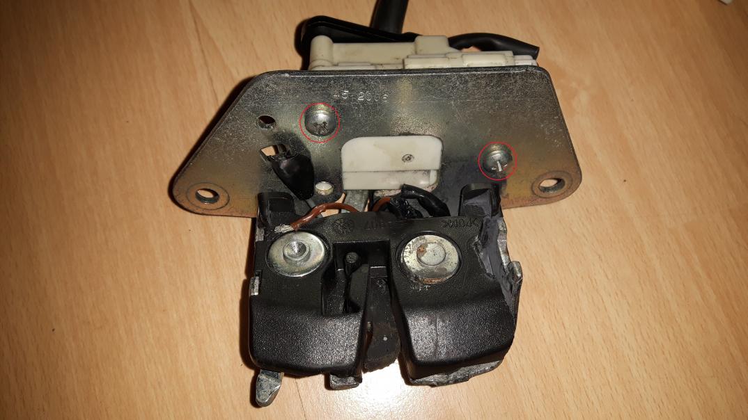

    5. Następnie cienkim płaskim śrubokrętem możemy wysunąć mikrowyłącznik - jest on osadzony na dwóch bolcach (widocznych lepiej na ostatnim zdjęciu - po wyjęciu mikrowyłącznika)
Nazwa:	20170507_190240.jpg
Rozmiar:	75.3 KB
Nazwa:	20170507_190321.jpg
Rozmiar:	89.5 KB
Nazwa:	20170507_190354.jpg
Rozmiar:	40.0 KB
Nazwa:	20170507_190419.jpg
Rozmiar:	53.2 KB
    No i mamy go w ręce
    (w moim zamku są dwa mikrowyłączniki ale drugi nie wiem gdzie jest bo po rozkręceniu zastałem tylko widoczne na zdjęciach kabelki z taśmą izolacyjną ale zakładam że w Waszych zamkach można po kabelkach dojść gdzie znajduję się ten drugi mikrostyk)
    Ostatnio edytowane przez qchar ; 07-05-2017 o 18:33
  10. #20
    Użytkownik Pirat drogowy Avatar MaRo
    05 2014
    Bytom
    Alfa Romeo 159 1.9 JTDm 8v
    220
    Akurat ten mikrostyk o którym piszesz odpowiada za przesyłanie informacji do bodycomputera o tym czy klapa jest otwarta czy nie. Ten od oświetlenia to jest właśnie ten drugi o którym piszesz że nie wiesz gdzie jest. Żeby się do niego dostać trzeba rozwiercić dwa nity na których się trzyma zamek, jest pod czarna plastikową obudową.
