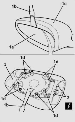

Ma ktoś może schematy zmiany wkładu do lusterka zewnętrznego lewego, nie chce robić czegoś o czym nie mam pojęcia.
1. Tilt the reflector (1a) downwards until it is in the end of travel position, then insert a plastic blade (1b) between the reflector (1a) and the shell (1c) and release the reflector retainers (1d) from the inner circular support.
2. Disconnect the electrical connections for the reflector defroster.
3. Keep the reflector.

Franek, skąd masz te rysunki? Tzn. wiem, że z tego programu serwisowego (zapomniałem nazwy), ale skąd go wziąłeś? Może masz wersję dla Brery?
Franek dzięki za rysunek. Odczytałem z niego że jedynym potrzebnym narzędziem do zdjęcia tego jest nuż. Próbowałem już coś podziałać i nawet trochę siły w to włożyłem ale nic z tego a boje się żeby nie pękło ani się nie złamało. Z rysunku za bardzo nie idzie odczytać w które miejsce włożyć nuż i podważyć. Próbował już ktoś tego może?
Nie znam odpowiedzi na Twoje pytanie, ale wrzucam dokładniejszą (wyraźniejszą) ilustrację. Może doszukasz się jakiś detali, które Ci pomogą.
A, przypomniało mi się coś! Ten nóż, o którym piszesz, to IMO jest narzędzie, które pozwala jednocześnie w trzech miejscach (1a) zwolnić zatrzaski/blokady (podobnie sprawa wygląda przy próbie wyciągnięcia radia w 159 - również trzeba użyć "remover'a", który pozwoli jednocześnie zwolnić kilka zapadek/zatrzasków). Zwróć uwagę na prawą stronę pierwszego obrazka - tam są pokazane te zatrzaski - prawdopodobnie musisz je jednocześnie (wszystkie trzy) wcisnąć, żeby jedna strona "puściła".

Panowie trzeba stopniowo po kolei podważać zaczepy
