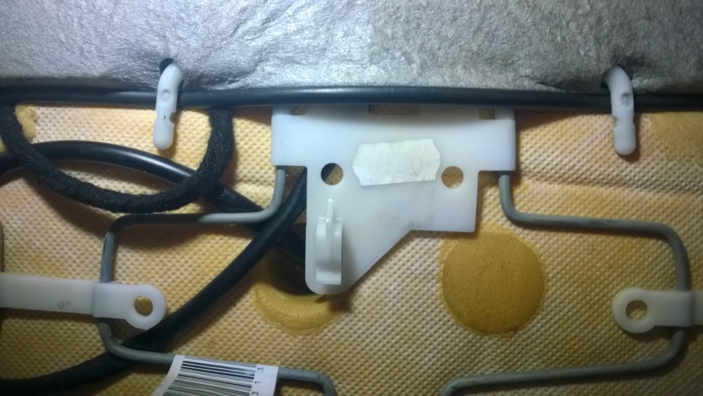

    Próbuję dostać się do modułu podgrzewania siedzenia. Odpiąłem elastyczne zaczepy od dołu fotela oraz tył oparcia. Doszedłem do momentu jak na zdjęciu. Czy jest jakiś sprytny sposób na zdjęcie tapicerki z tych białych, plastikowych kołków, czy też trzeba po prostu naciągnąć materiał na siłę i ściągnąć?

  9. #49
    01 2018
    Alfa Romeo 159 2.4 jtdm
    31
    Witam,
    Mam problem z niedziałającym podgrzewaniem w obu fotelach. Elektryk u którego byłem powiedział że na pewno trzeba wymienić maty. Ktoś się orientuje jaki jest ich koszt bo w necie nie mogę znaleźć. Czy ktoś zna elektryka w Krakowie lub okolicach który podjął by się naprawy podgrzewanych foteli?
