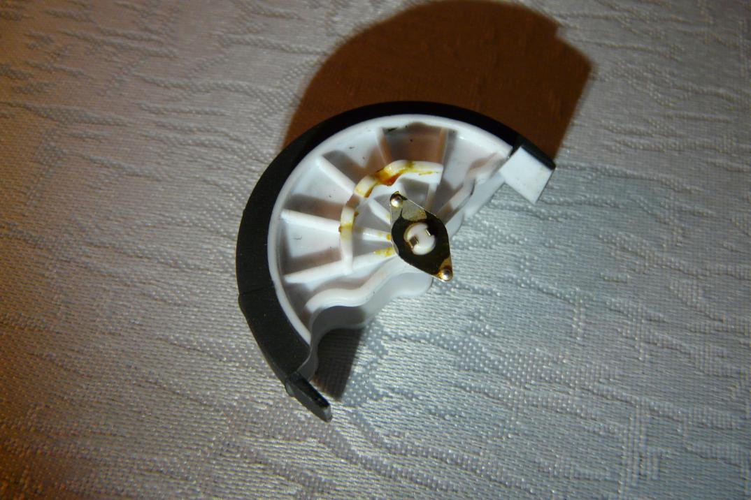

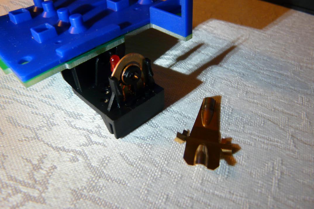

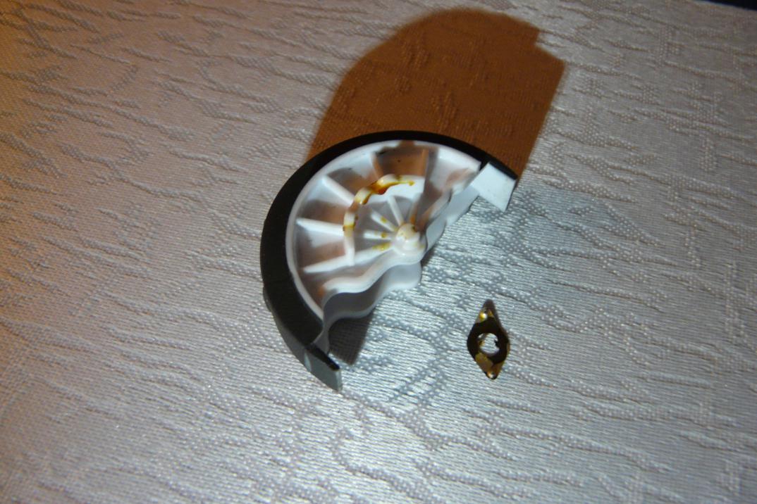

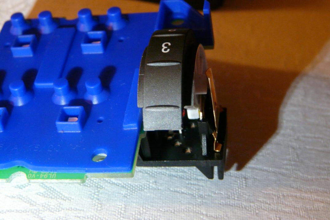

    Dobra. Kupiłem na Allegro używany panel (z wersji angielskiej, bo tańsza) w nadziei, że będzie tam brakujący element mojego panela. I d*pa Proszę o wyprostowanie mojego problemu. W moim, jak i nowo zakupionym używanym panelu stycznik składa się z dwóch metalowych elementów. Jednak przyglądając się ich pracy doszedłem do wniosku, że czegoś w tej układance brakuje - odpowiednio zwierając śrubokrętem styki okrągłego elementu wlutowanego w płytkę pozycjonowanie świateł działa. Jeśli poskładam regulator z dostępnych części - nie. Pokrętło oddala jeden stycznik od drugiego i tak jakby brakuje elementu po środku.
    Może ktoś rozwiać moje wątpliwości?

    Gdy patrzysz na pierwsze zdjęcie z prawej - trzeba je lekko podważyć w prawo.

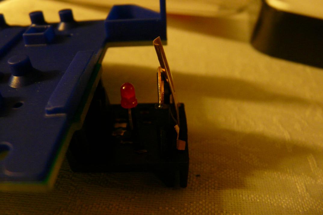

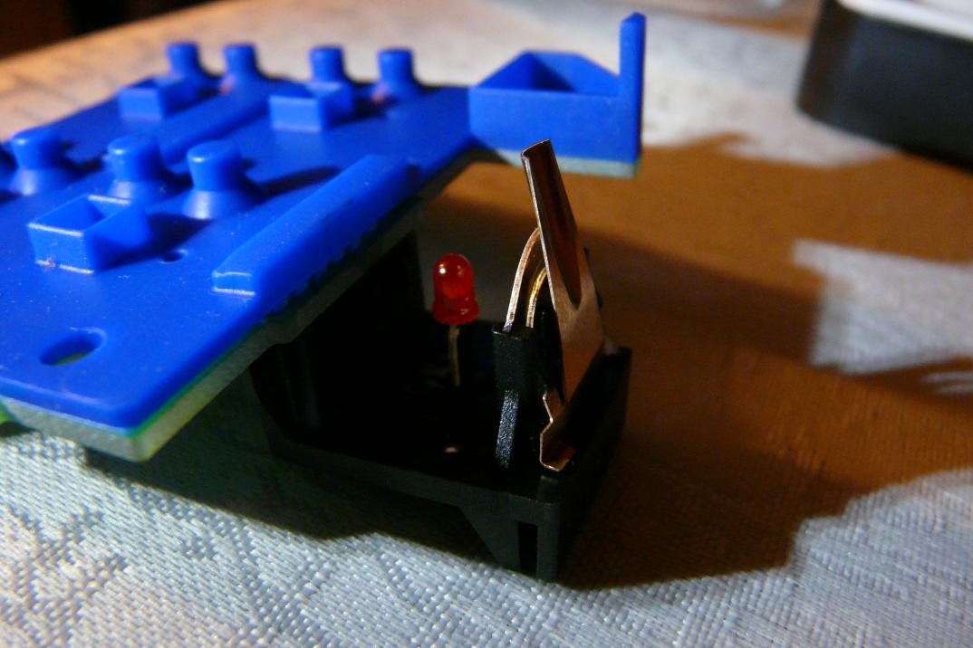

    Dla potomnych zdjęcia poniżej. Brakowało mi tej małej blaszki, która bardzo chętnie wypada w momencie wyjmowania pokrętła.
