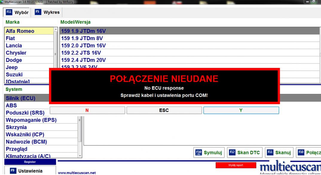

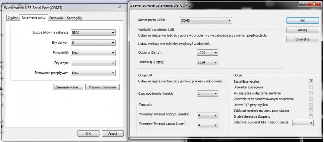

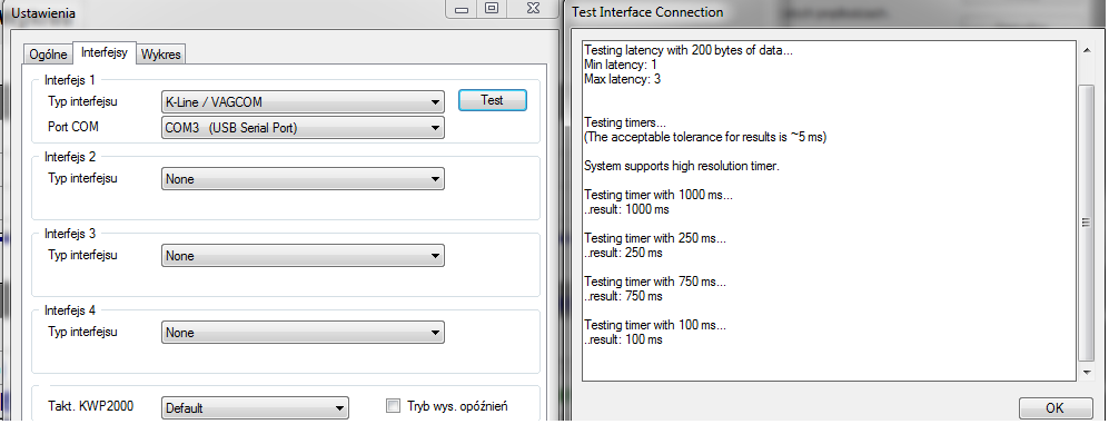

    Kupiłem interfejs FES od Viakena (https://www.viaken.pl/pl/diagnoza-fi...tyku-obd2.html) i nie mogę się coś połączyć z ECU. Bawiłem się ustawieniami portów, szukałem ustawień w internecie i ciągle to samo.

    Orientuje się ktoś gdzie jest błąd ?
