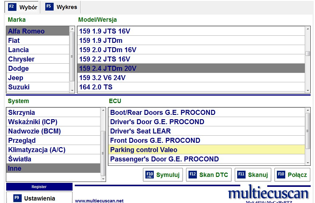

    Mam interfejs elem Bluetooth. Łączy się bez problemu z silnikiem za pośrednictwem multiecuscan ale z niczym innym. A potrzebuje się połączyć z parktronikiem. Ktoś ma jakiś pomysł???

    mowa o tym

    Dokładnie tak. I inne które łączą się za pośrednictwem elema. Tylko z silnikiem udało mi się bezproblemowo połączyć

    Sprawdz pare postow wstecz jest caly opis o przerubkach elm

    Czyli ten nieszczęsny opornik, myślałem że połączenia bezprzewodowego to nie dotyczy

    Tak opornik plus adapter [zmiana pinu]

    Ale adapter to tylko pod Xenon poduszki itd z tego co widziałem.
