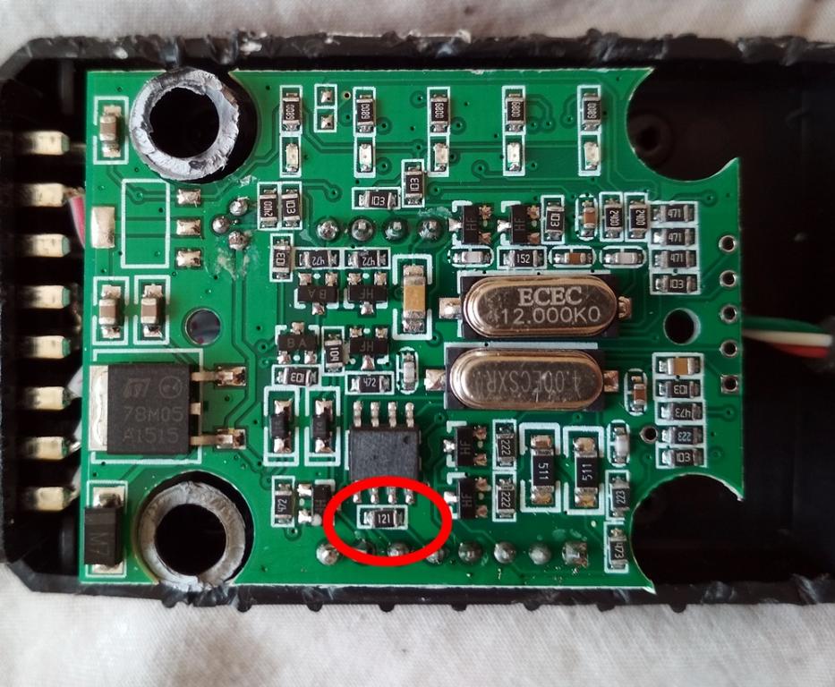

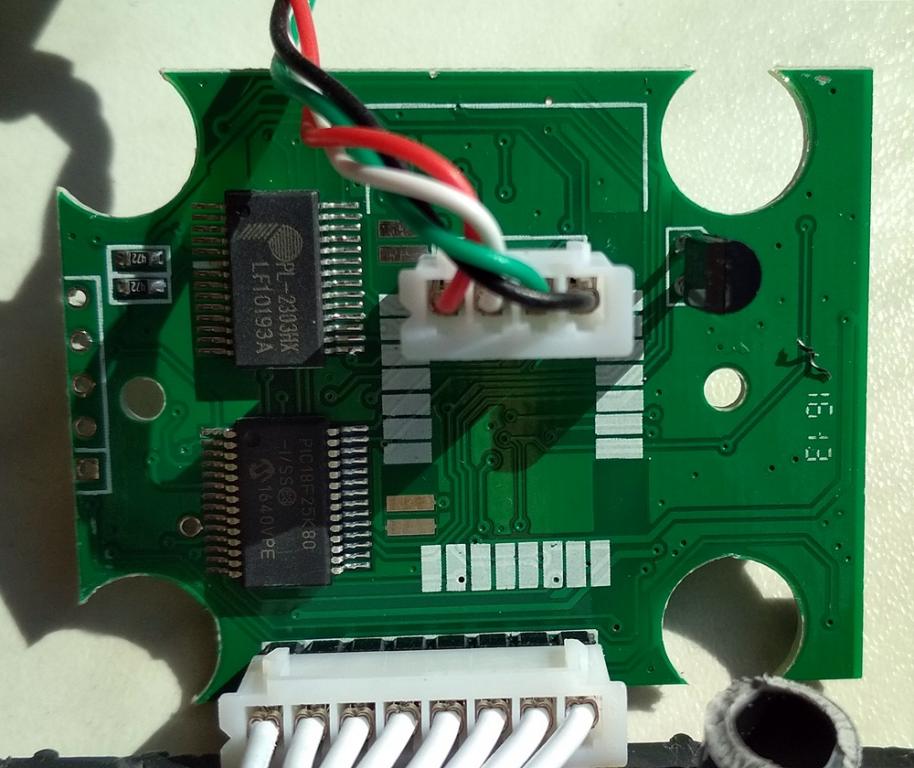

    To teraz ja trochę o chińskim ELM 327 zakupionym w PM Factory
    Na początku był problem z instalacją na win10 ale sterownik Prolific 3.3.2.105 wybrany RĘCZNIE(czasem trzeba w mesendżerze urządzeń ręcznie wybrać !) zamyka temat rozpoznawalności interfejsu dla pc, przypisując go pod port com11(ale to nie ma znaczenia).
    Interfejs na darmowych MES'ach jak i tych z "witaminką" uzyskuje wynik pozytywny przy testach łączności.
    Jest tylko problem bo moja wersja łączy się tylko i wyłącznie z modułem can silnika i np nie mogę skasować denerwującej inspekcji olejowej..
    Otrzymałem już odpowiedź z PM Factory, że interfejs należy przerobić pod alfę (a taką przecież u nich zakupiłem..) i że mogę go odesłać w celu przerobienia lub sam to zrobię po wysłaniu im fotek płytki - wybrałem drugą opcję bo trochę jestem w gorącej wodzie kompany i trochę zmasakrowałem obudowę podglądając stary film na ytubie jak koleś łatwo rozbiera to śrubokrętem..:/
    Teraz wystarczy odkleić naklejkę pod którą znajdują się 4 małe śrubki philips..
    Niestety płytka nie ma żadnych oznaczeń seryjnych:
    Załącznik 244364Załącznik 244365
    -czekam na info co należy z niej wydłubać, jesli trzeba będzie coś kombinować z lutownicą to od razu odsyłam..
    Po 1h w niedzielę od wysłania emalia do http://www.pmfactory.pl/ otrzymuję pomoc! Więc warto kupować u sprawdzonego sprzedawcy, tym bardziej że zakupu dokonałem kilka miesięcy temu, bo nadal można liczyc na pomoc, polecam!
    Pan Paweł radzi usunięcie tego rezystora:
    Załącznik 244366
    najlepiej to zrobić jakimiś w miarę precyzyjnymi szczypcami - po prostu go zgnieść, wyczyścić i upewnić się że opiłki cyny nie dostały się na inne ścieżki itp.
    Po przeprowadzonym teście "F11" interfejs łączy się nagle ze wszystkimi dostępnymi modułami w aucie
    Kwestia tego rezystora była już poruszana setki razy. Jest to terminacja can’a. Fca ma już terminację na sieci i dlatego elm z rezystorem połączy się tylko z protokołem obd. Warto sobie przerobić kabelek tak by łatwo odłączać ten rezystor. Wtedy będziesz miał możliwość łączenia się z innymi markami.
    Może będzie się Ci chciało napisać tutorial do działu zrób to sam. Wtedy unikniemy podobnych problemów w przyszłości i mądralińskich takich jak ja którzy wypominają że temat był już poruszany.

    Nie myślałem żeby robić z tego tutka.. poza tym jest tak wiele rodzajów interfejsów że tylko elektronik dobrze poradzi który rezystor usunąć..
    Nie chciałbym potem "zbierać baty" od forumowiczów którzy za moją radą uszkodzili swoją wtyczkę
    Ale dzięki za propozycję
    Jeszcze raz napiszę że spokojnie można kupować w PM Factory.
