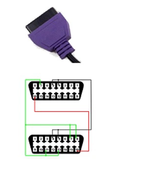

    Witam alfaobd żąda takiego adapteraKliknij obrazek, aby uzyskać większą wersję
Nazwa:	alfaobd.PNG
Rozmiar:	41.3 KB
ID:	254737 czy to bedzie to Kliknij obrazek, aby uzyskać większą wersję
Nazwa:	adapter.PNG
Rozmiar:	51.4 KB

    Było viaken z przełącznikiem i będzie działać

    purpurowy to typ 4, wydaje się OK.
