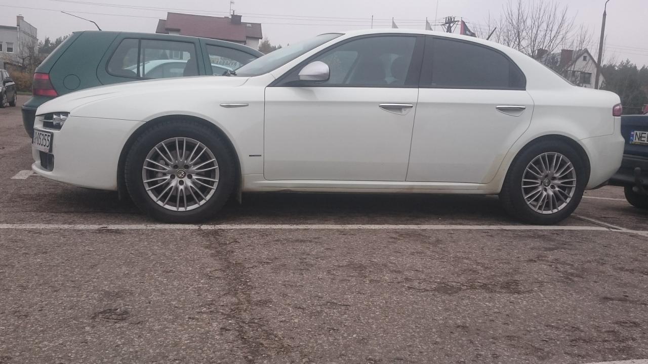

    [MENTION=9575]rybakmj[/MENTION] - wrzucisz zdjęcie auta na oponach 225/55R17?

    Opona to continental contiwinter contact ts 830 225/55/17

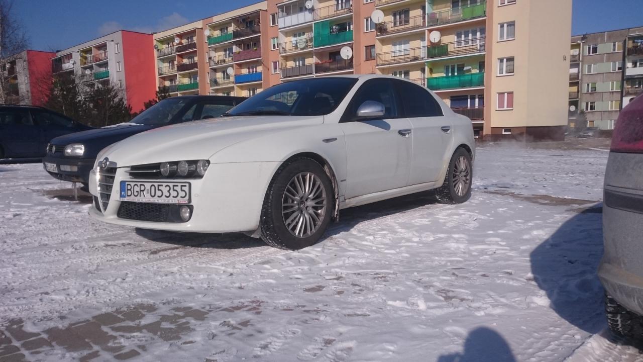

    I nieco bardziej zimowe foto

    Cytat Napisał rybakmj Zobacz post
    Dzięki za zdjęcia. Masz seryjne sprężyny?

    Tak,wrocilem do seryjnych sprezyn.
    Przeswit teraz pozwala na swobodne parkowawanie.
