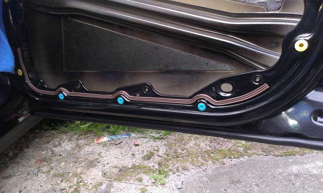

    Poniżej masz kilka pomocnych fotek:
    1.Widok sparciałej uszczelki
Nazwa:	IMAG1238.jpg
Rozmiar:	121.6 KB
    2. Oczyszczone miejsce po starej uszczelce

    sickboy dzięki za fotki , sam będę to u siebie robił bo też mi woda przesiąka do wnętrza

    Potwierdzam że pomaga, Pro Forma zrobiłem wszystkie drzwi ale tam gdzie kiedyś było mega mokro teraz jest ok

    Ale trzeba dookoła czy wystarczy od góry uszczelnić?

    Nie trzeba do okoła i nie u góry tylko na dole trzeba uszczelnić.

    Ja uszczelniłem od spodu i jakieś 15 cm do góry po bokach. Co prawda u mnie ciekło tylko z przednich prawych, ale po zabiegu od tamtego czasu ani kropelki wody. Zwykła uszczelka drzwiowa jak polecali w tym temacie wcześniej. Tylko dla pewności dałem jedną nad druga, bo i tak za dużo kupiłem
    Ale warto zrobić wszystkie. Lewe tylne zrobiłem przy okazji awarii podnośnika szyby. Lewe przednie zrobię w ten weekend, bo muszę w końcu ogarnąć nieświecącą diodę w drzwiach. Także powoli do celu

    Zaraz zaraz. Ale jak uszczelnie od dołu to woda bedzie zostawała w drzwiach? Nie widze w nich otworów odpływowych.
