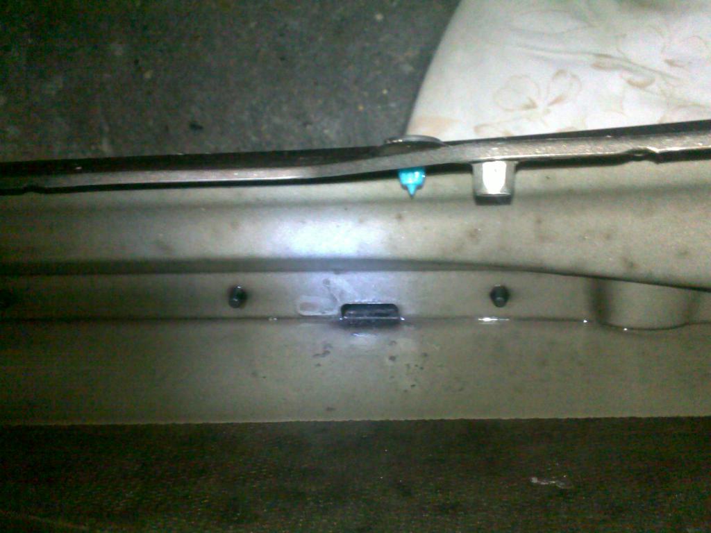

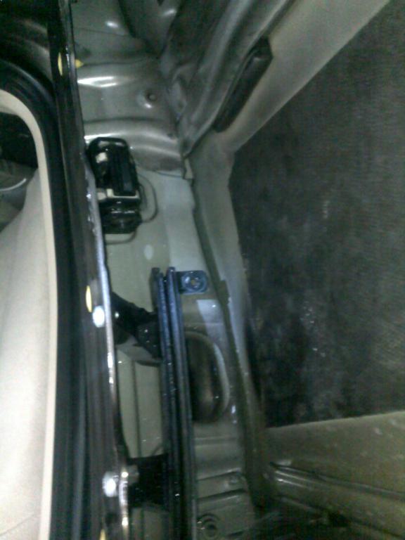

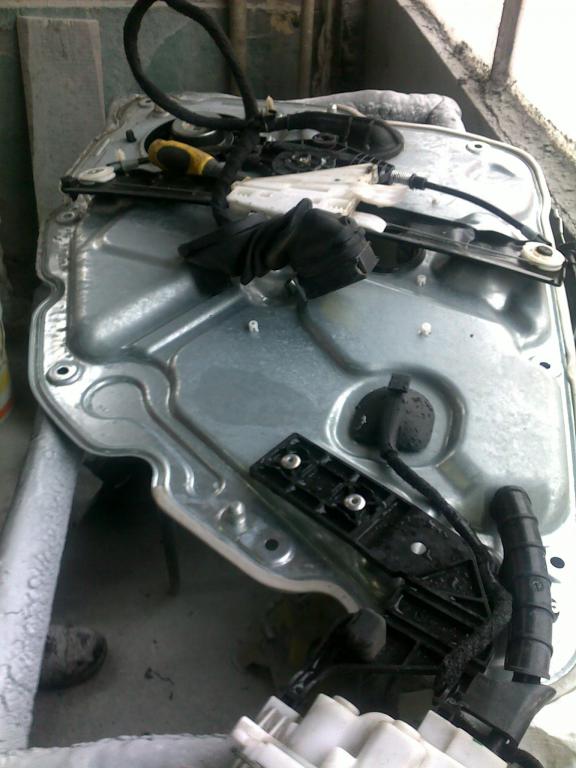

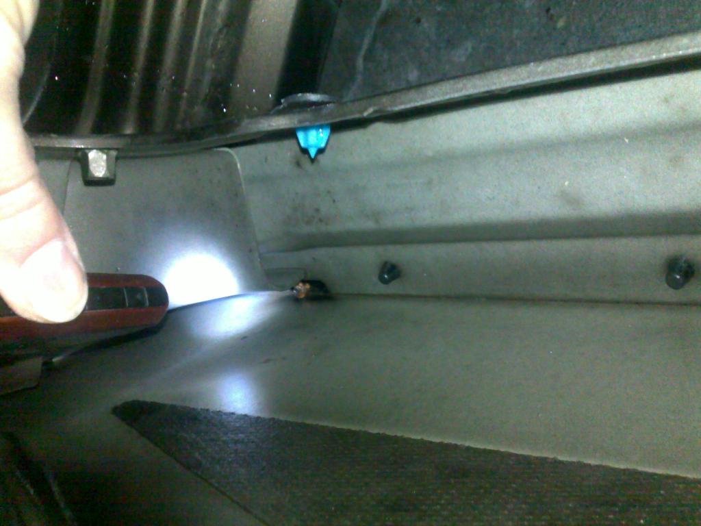

    nie nie i jeszcze raz nie... uszczelki w drzwiach (widoczne) są ok problem jest schowany głębiej - nie obędzie się bez demontażu tapicerki w drzwiach. problemem są źle lub niestarannie poprowadzone wewnętrzne uszczelki, (lub też sparciałe) oraz jak u mnie, zatkane otwory odpływowe w drzwiach (np. uszczelką)- po rozebraniu okazało się że woziłem parę litrów wody gratisowo... po obfitych deszczach się przelewało... - brzmi jak science fiction, ale taka była diagnoza mechanika.
    Przeczytaj dokładnie wątek http://www.forum159.com/woda-dostajc...368.html#p5368
    a tu masz parę fotek jak to u mnie wygłądało:Kliknij obrazek, aby uzyskać większą wersję
