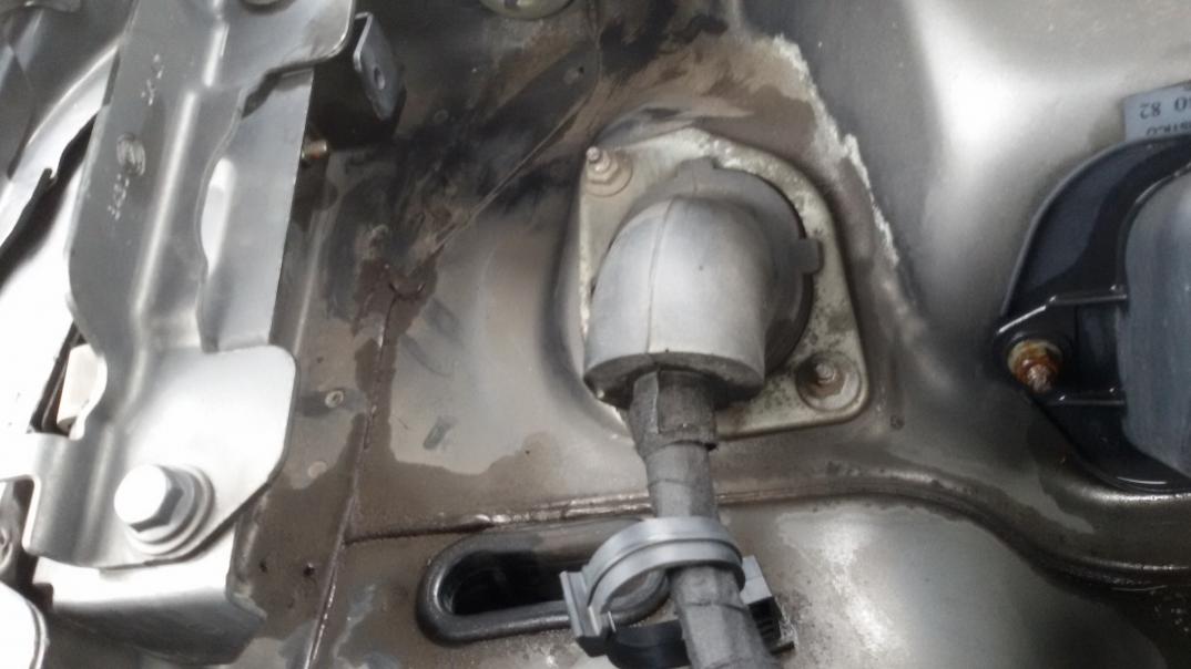

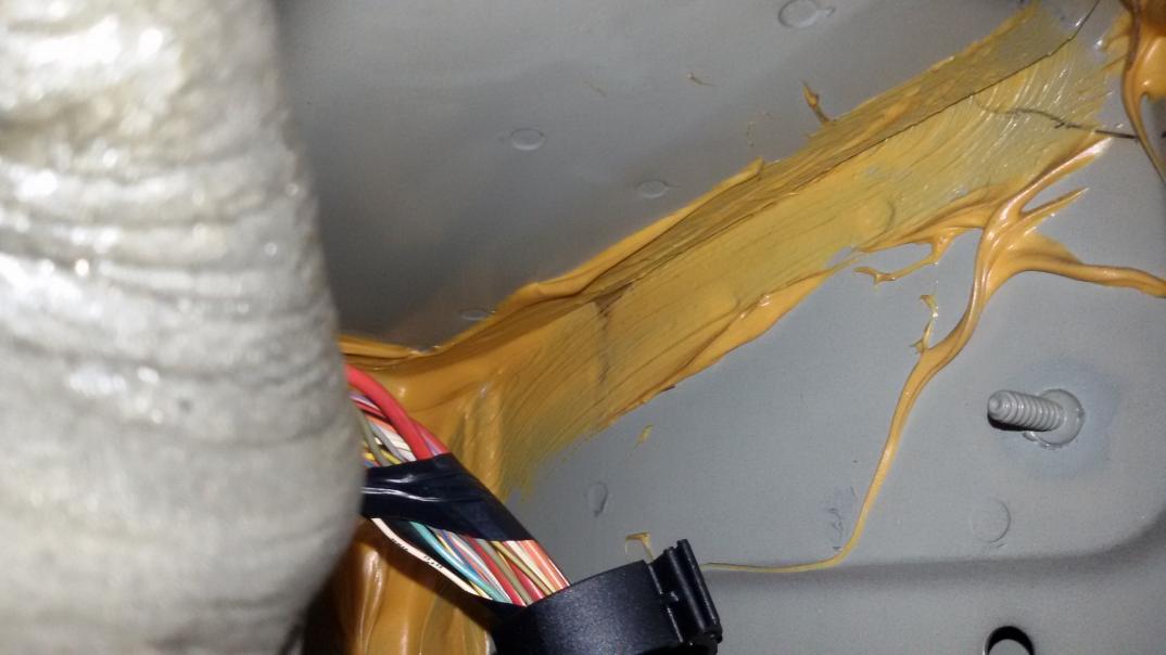

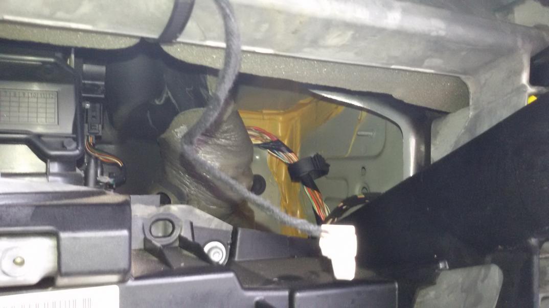

    Dobra ja też już sytuacje opanowałem, a przynajmniej znalazłem przyczynę. U mnie z lewej strony pod pedałami było sucho. Natomiast lało się z prawej strony.
    Odpływy miałem drożne i nie zdeformowane. Woda przeciekała przez blachy, za sprawą kiepskich uszczelnień tych blach. Woda spływała po słupku pod dywan z przody od pasażera a nastepnie przelewała się pod tylny prawy dywan.
    Po wybebeszeniu auta z wszystkich wykładzin, schowka, podszybia, i odsunięciu wygluszenia sciany grodziowej wew. ujawinił się problem,oczywiście przed tym porządne lanie karcherem na myjni w okoliach prawego rogu szyby - wiedzialem że leje od tej strony ale nie wiedziałem skąd dokładnie.
Nazwa:	20170504_093156.jpg
Rozmiar:	55.3 KB
ID:	227669Kliknij obrazek, aby uzyskać większą wersję
Nazwa:	20170504_093204.jpg
Rozmiar:	61.8 KB
    Na zdjęciach widać skąd sie leje.
    A tak to wygląda od góry na podszybiu

    Jutro nakładam na te blachy mase uszczelniająca z bolla i powinien być spokój.
