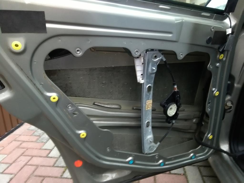

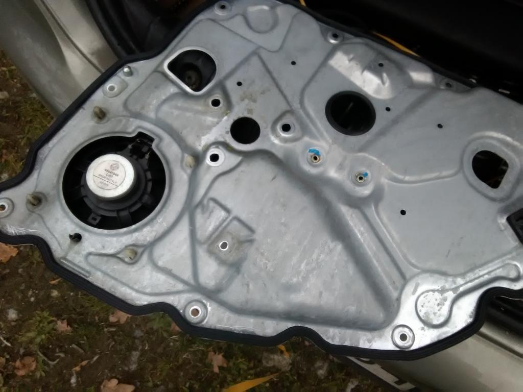

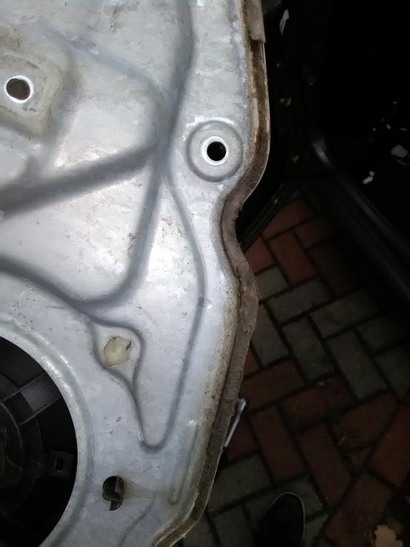

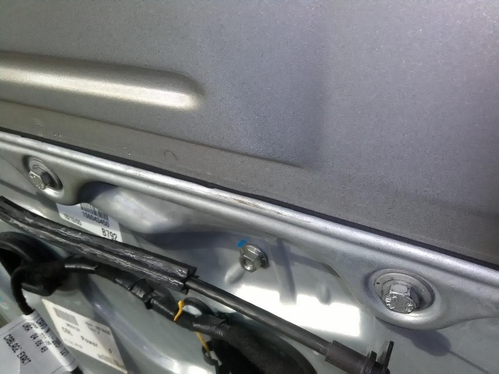

    Chyba udało mi się rozwiązać problem w następujący sposób. Kupiłem w hurtowni budowlanej uszczelkę frontową na metry. Podobno wytrzymuje każde warunki. Najdroższa to koszt 2.60zł za metr. Dotego jest podwójna i można ją rozdwoić uzyskując zamiast 2 cm grubości 1cm. Oraz tymsamym przy zakupie pięciu metrów mam 10m. Dalej już wiadomo.. Rozbiórka drzwi, wymontowanie wewnętrznej pokrywy, dokładne oczyszczenie jej ze starej uszczelki której faktycznie dołem już nie było. Nastepnie dokładne odtłuszczenie elementu, i przyklejenie w miejsce starej uszczelki, nową. Oczywiście zaczęcie i kończenie przyklejania nowej uszczelki należy robić tak by łączenie się końców uszczelki było u góry. Po wlaniu do drzwi litrów wody, z łączenia pokrywy po skręceniu, już nie ciekło

    Mam nadzieję że jak przyjdą deszcze to kałuży pod nogami już nie będzie. Bo jak to się powtórzy to niewiem.. Chyba wywiercę w podłodze dziurę Odpływ na podszybiu też udrożniłem. Był zalepiony wszystkim co tam zgniło. Teraz czekamy na kilkudniowe opady, i zobaczymy..

    Dałem przykład jak ożna naprawić to bardziej solidnie, nie paprając tego sylikonem, jak to niektórzy robią Acz klwiek ta metoda jest bardziej pracochłonna, bo nie wystarczy tu odchylić pokrywę by ją zasmarować Tu trzeba wszystko krok po kroku rozebrać wykręcając nawet zamki drzwi.
