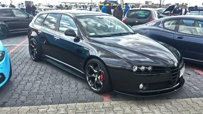

    Cytat Napisał _M_ Zobacz post
    Hej,
    nie było żadnych problemów ale do mojego wzoru (kilka stron wcześniej pokazywałem jak leżą na Brerze) porzebny jest dystans 5mm bo inaczej nie wchodzi na zacisk. Ten najczesciej spotykany wzór podobny do PRODRIVE wchodzi bez dystansu.
    Musisz sie jednak liczyc z tym co pisali koledzy- felgi wystają minimalnie po za obrys choć przyznam, że nie przygladałem się dokładnie jak tu wygląda u mnie .
    Co do zawiasu- gwint.
    Jak założy na serii albo nawet na Eibachu to te 10" będzie mu wystawać z 1-2cm. Ja mam 19/9,5"ET35 x4 . Na przodzie mam 2cm dystansu a na tyle 8mm czyli defakto mam na tyle szerzej niż 10" ET40 z Giulii o kilka mm. Felga minimalnie wystaje ale na obniżeniu ok -60mm jest negatyw na kole powyżej 3stopni. Różnica między serią a takim obniżeniem jest kolosalna . Kamil w 159 3,2 ma ten zestaw na wylatanych sprężynach z TI i na tyle z racji Q4 ma oponę 255/35/19 ( przód 225/40/19 ) no i wygląda to nawet ale już trze na wybojach. Musiałbyś wsadzić węższą oponę.

  4. #10494
    03 2011
    Bytom
    3,984
    Masz TI od Kamila . Z tej perspektywy nie widać ale wystaje dość. Jakbyś dał 235/35/19 to byś oblatał ale stanowczo niżej trzeba opuścić auto do tej opony

    Cytat Napisał Nazar Zobacz post
    Wysłane z mojego Lenovo TAB 2 A8-50L przy użyciu Tapatalka
    Dzięki za rozbudowaną pomoc.
    Panowie,
    Nie mam opcji wrzucenia info na giełdę, a sam nie wiem czy taka informacja by tam pasowała w ogóle. Kontynuując temat felg od Giulii QV do 159.
    Przymierzam sie do zakupu felg z Giuli QV (wzór jak na foto powyżej załączonym przez kolege), 19cali i szerokości 2x 8.5" i 2x 10".
    Nie wiem jak to będzie u mnie wyglądać i czy mi sie spodoba więc być może byłyby na sprzedaż potem. Wręcz łątwiej będzie mi się zdecydować na ich ogarnięcie jeśli będę miał plan awaryjny, że ktoś inny też chciałby potem je przejąć.
    Proszę o kontakt ew osoby zainteresowane jeśli są gotowi na taką współpracę. Jeśli nie to rozumiem w 100% i trudno.
    Cenę szacuję w granicach 5000-6000 zł za kompletne koła (felgi, opony, czujniki [w zasadzie zbędne do 159, ale na przyszłość by zostały], kapselki, itd.).
