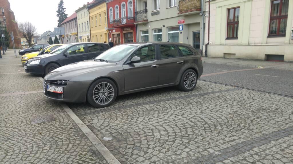

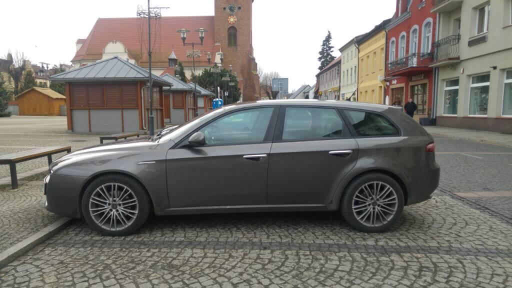

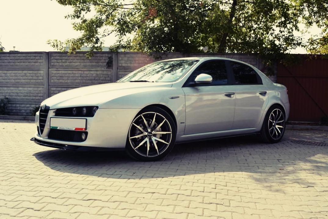

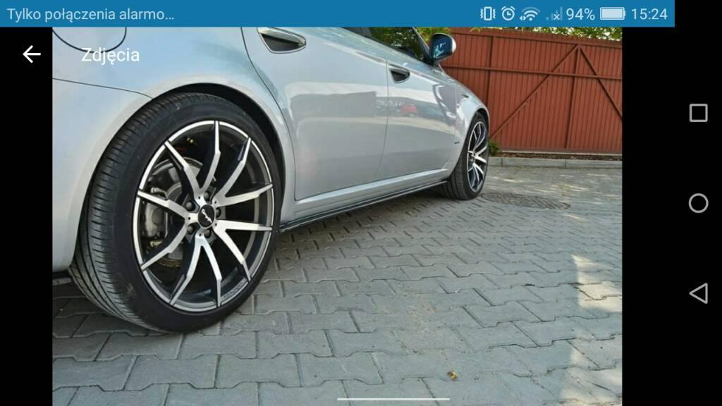

    et30 w 59 w sumie nic nie wystaje
  2. #10632
    Użytkownik Świeżak Avatar krystiano1997
    04 2017
    Wieruszów
    AR 159 1.9 JTD
    165

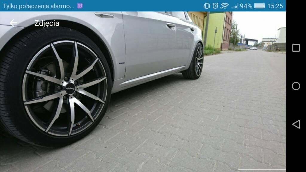

    Może źle powiedziałem że wystają, chodziło mi bardziej o to że są równo z nadkolem. Ogłoszenie jest z felgami 19" ale na zdjęciach wyglądają na mniejsze.

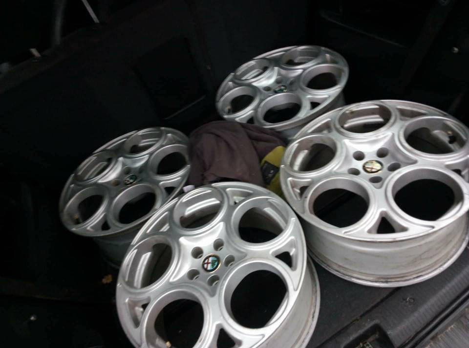

Nazwa:	_20171025_181839.jpg
Rozmiar:	124.4 KB
    Wydaje się mniejsza ale w rzeczywistości jest większa trzeba by było na żywo zobaczyć,
    Jeżeli chodzi o oponę do tego to ja najpierw jeździłem na 235 40 ale zmieniłem na 225 40 jest delikatny naciąg wygląda lepiej i lepiej się prowadzi :-)

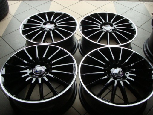

    Wejdą takie felgi do 159?Kliknij obrazek, aby uzyskać większą wersję
Nazwa:	1c07fb594c06ae8d3b9134a54f17.jpg
Rozmiar:	57.6 KB
    ET48
    19'
    5x112
    8''
    Felgi Mercedes AMG
    Ostatnio edytowane przez Daniel S. ; 01-02-2018 o 20:51
  6. #10636
    03 2011
    Bytom
    3,984
    Zmieścić się zmieszczą ale czy z tym ET bez dystansow ogarną zaciski to już tylko przymiarka.
    Wysłane z mojego LT26i przy użyciu Tapatalka
  7. #10637
    9,995
    2006r auto, ale nawet jeśłi masz małe zaciski ATE (1.9 bez pakietu Ti) to możliwe będą problemy - bo felga ma duże ET i tak wtedy trzeba będzie dystans dawać bo moze gdzieś obcierać wewnątrz?. jeśli masz 2.4JTDM, to tymbardziej, bo najpewniej nie wejdzie na przodzie na duży zacisk.
    oczywiście do tego śruby pływające bo rozstaw otworów się nie zgadza z piastą 159.
