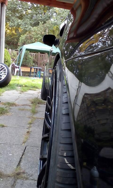

    Wczoraj odebrałem z prostowania (1 sztuka) i malowania na ciemny grafit. Zdjęcia raczej poglądowe, bo na szybko i przy słabym świetle, to i z koloru niewiele widać.
    AEZ Xylo 18/7,5
  5. #10645
