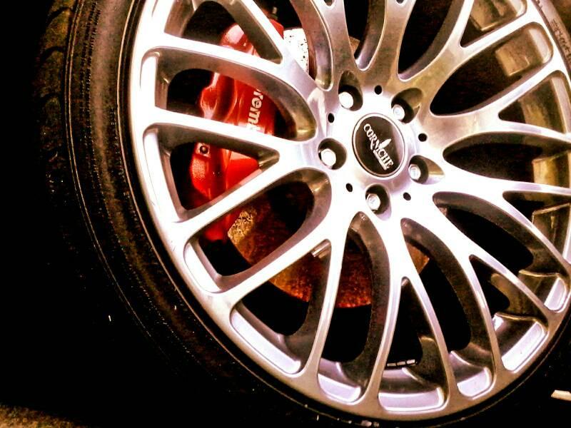

    Chyba sobie odpuszczę w takim razie wersję Ti. Najbardziej zależy mi na progach i zaciskach brembo. Kupię progi, pomaluję i będzie A jak wygląda sytuacje z zaciskami brembo ? Do jakich felg pasują ?
    Ja mam wersję Progression po "lekkich " modyfikacjach i z dużym Brembo. Ori felgi od 17" wchodzą a nie ori to przymiarka. Ja mam 3 komplet i leci na dystansach
