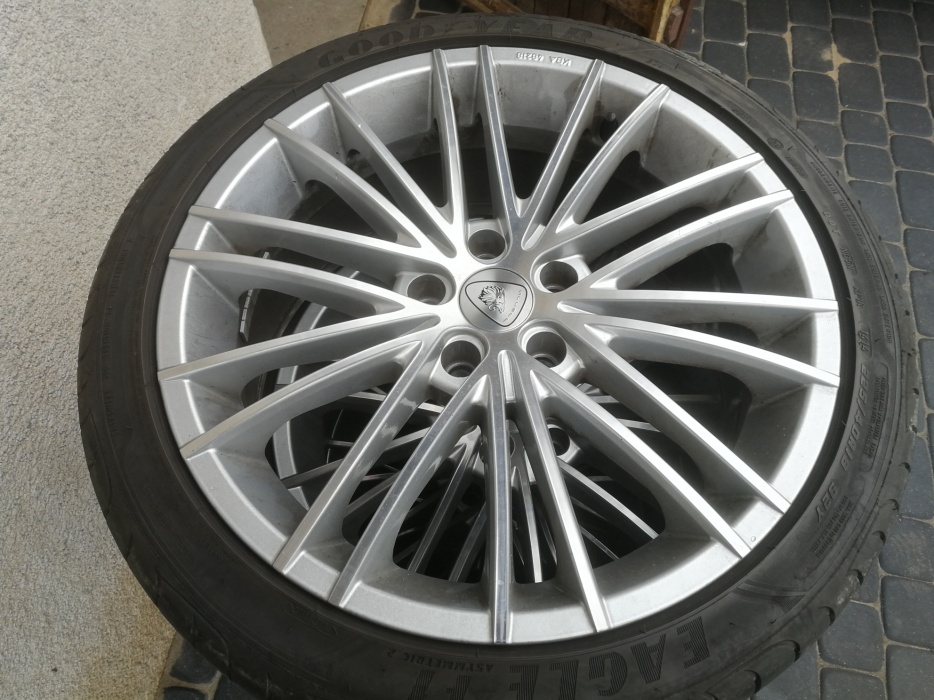

    Panowie, co myślicie o czymś takim do 159?
Nazwa:	aluett.jpg
Rozmiar:	236.1 KB
    Aluett Typ 16 8x18 ET 38. Felgi z Opla Astry III, więc średnica pierścienia i rozstaw śrub powinien być ok.
    Zastanawiam się tylko, czy fakt, że w AR są śruby 14 a w Oplu 12 nie będzie problemem. Otwory powinny chyba być na tyle duże, żeby dało się to przykręcić do Alfy?
    Mam Polifta z małymi brembo, myślę, że takie ET i szerokość wystarczą, żeby felga się zmieściła

    z otworami loteria, najwyzej rozwiercisz wiertlem 15mm. male brembo nie takie male jest, wiec moze sie okazac ze i tak jakis maly dystans jest potrzebny i dluzsze sruby, pytanie czy to problem dla Ciebie?

    Na wygląd całkiem fajne. Po moim doświadczeniach proponuje zrobić przymiarkę ze względu na hamulce.

    Kurcze też chętnie bym przymierzył, ale jestem z podkarpacia, a felgi są w miejscowości Kieźliny w Kujawsko-Pomorskim :/ Jest może ktoś z tamtych stron z małymi brembo i mógłby podjechać to zmierzyć? Za paliwo oczywiście zwrócę

    już nie chce komentować wypowiedzi poprzedników...
    po pierwsze to nie są Oplowskie felgi tylko Aluett i jak to felgi niezależnych producentów są tak robione żeby śruba 14 weszła - dla docisku felgi do piasty jest ważna powierzchnia docisku kołnierza śruby do powierzchni felgi, a nie to czy ma dziure na M12 czy M14.
    po drugie:
    Cytat Napisał glock86 Zobacz post
    to że jeździły na Astrze nie znaczy że to 5x110 - widzisz ogłoszenie to byś się zapytał właściciela a nie zgadywał,
    a tym bardziej skoro to nie jest produkt Opla to centrowanie na 99,9% jest większe niż powinno być
    po trzecie
    nie wiem o czym ty myślisz, ale ET felgi i jej szerokość nie mają nic wspólnego z tym czy pasuje na BREMBO
    po czwarte:
    do tej pory żadna felga tej marki jaką mierzyłem, nie pasowała na BREMBO bez dystansów, bo poprostu nie produkują wg specyfikacji "BREMBO friendly", jak akurat będą pasowały to będzie to przypadek a nie reguła..
    po piąte:
    na małe BREMBO trudniej znaleźć pasujące felgi niż na duże, bo jest bliżej środka obrotu koła, a szerokość dużego i małego BREMBO jest taka sama -> więc wnętrze ramion felgi musiałoby wcześniej odsuwać się na zewnątrz niż w przypadku dużego BREMBO
