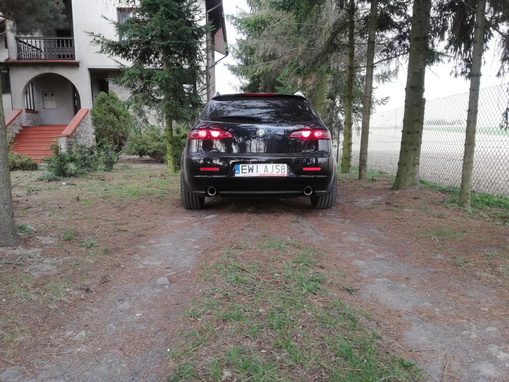

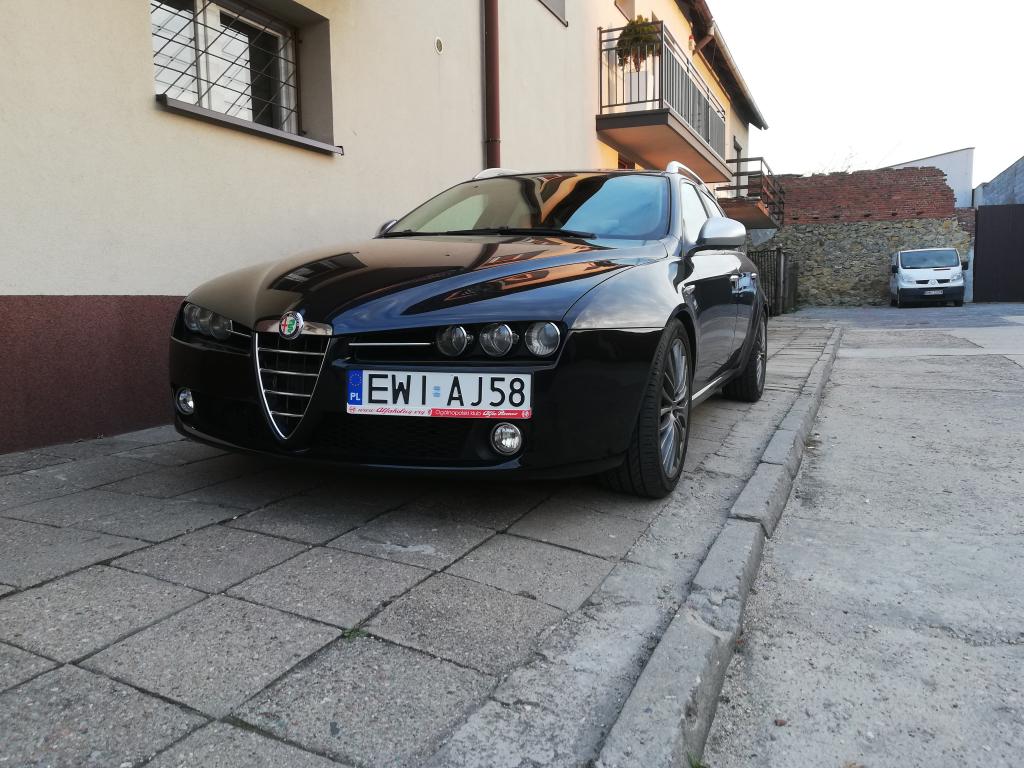

  1. #11571
    Użytkownik Świeżak Avatar alfatronik
    08 2018
    alfa 159 TI sw 1.9 150km/170 2008r
    34
    Cytat Napisał Nazar Zobacz post
    Jaka opona? Tez mam 9,5 et35 tylko z dystansem . U mnie 235/35/19 ale jest dużo nizej.
    Wysłane z mojego ALE-L21 przy użyciu Tapatalka
    235 35 19 tył i przód taki sam opony na 8,5" ale nie siadlo et zacisk nie puszcza musi być dystans 9-10mm i będzie ok, już zamówiłem powinny być po świętach, zrobię fotkę jak posiada wszystko, a na glebę bardziej narazie nie sadzam bo jeżdżę na co dzień, posadze na herculesa jak się uda wybrać w czerwcu

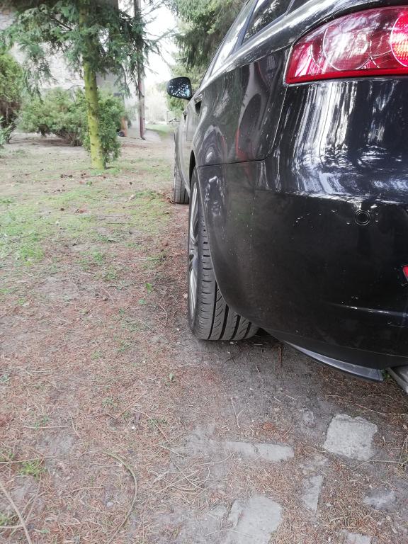

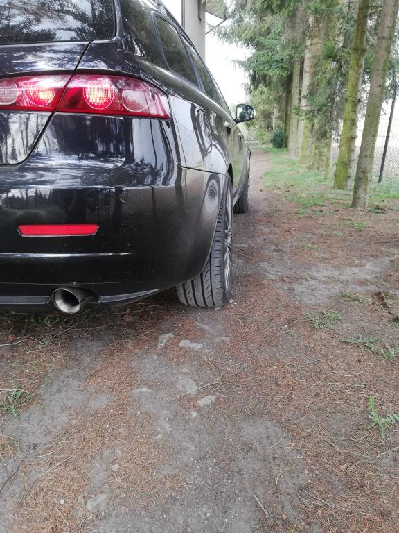

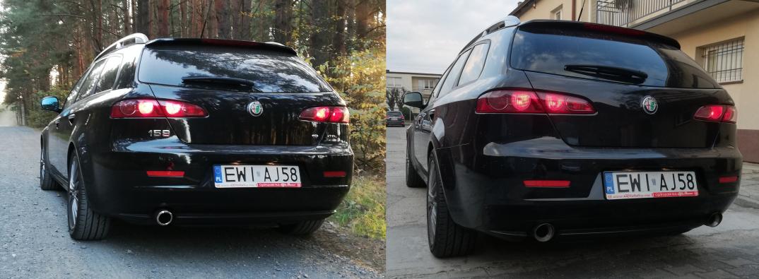

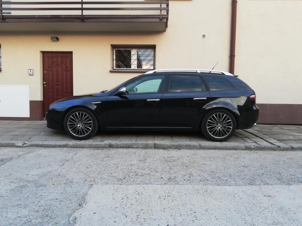

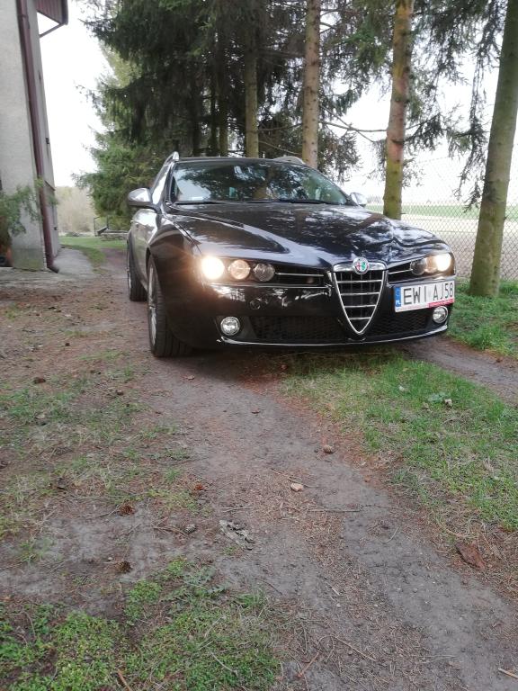

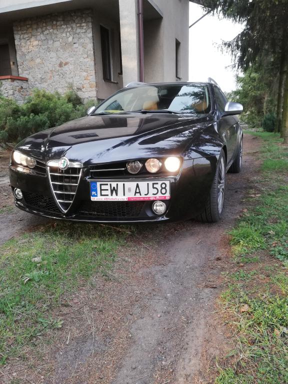

    mam felgi o takich samych parametrach + eibach.... Masz fotki na dystansie 5 mm i teraz na nowy sezon wrzucone 15 mm na każde koło - moim zdaniem jest optymalnie i bez przesady rozmiar opon 225/45 R18

    Cytat Napisał pawciu87 Zobacz post
    Dziekuje pieknie za zdjecia, faktycznie wyglada optymalnie [emoji106] ale z tego co sie orientowalem to min dystans to 17 mm... Skad takie dystanse 15 mm? I jak z roznica w jezdzie?
    Wysłane z mojego LG-H870 przy użyciu Tapatalka

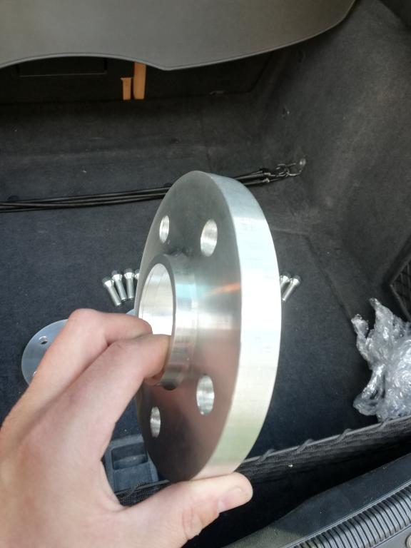

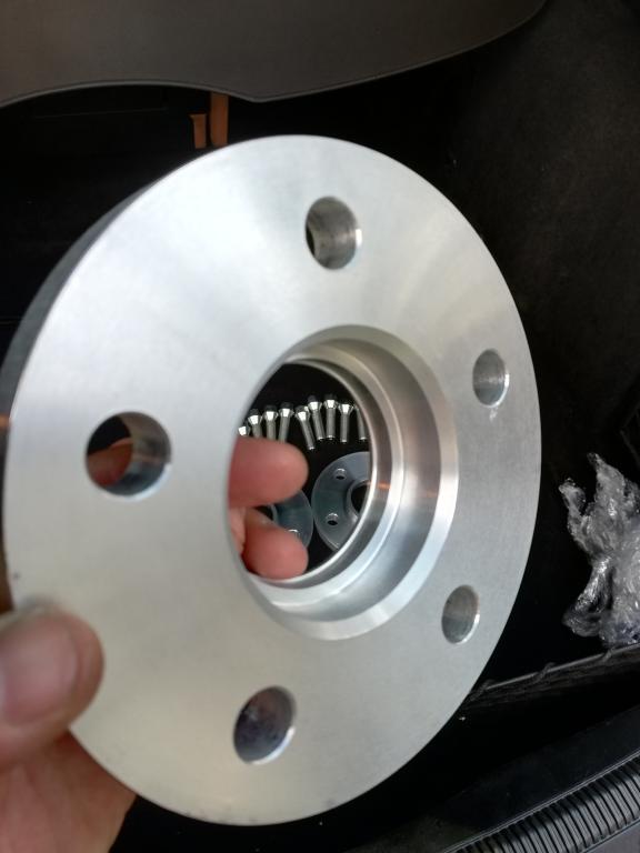

    Qard, też mam 4x15, eibach parametry felgi jak wyżej. Dystanse mam z Gitcaru ale musiałem podszlifować kołnierz piasty żeby stykały idealnie z piastą.

    Cytat Napisał Qard Zobacz post
    Bo ori centrowanie ma grubość 16 mm, aczkolwiek przy 15 mm dystans ma specjalne podfazowanie że ori centrowanie wchodzi w środek - widać na to na fotkach jak wyglądają moje dystanse. Różnic w jeździe specjalnie nie odczuwam
    Cytat Napisał MM97 Zobacz post
    Też brałem komplet z Gitcar i żadnego szlifowania nie musiałem robić - jedynie odczyścić nalot rdzy na pieście

    Pawciu, mi chyba coś zrąbali przy toczeniu. Piasty wszystkie mam jeszcze oryg więc może tu problem? Który masz rocznik? moja to 10-2008
