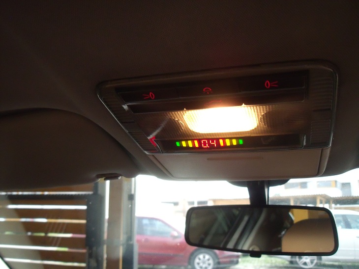

    właśnie zakończyłem prace nad montażem wyświetlacza - myślę, że efekt całkiem fajny, co sądzicie?

    Pełna profeska Może warto pomyśleć nad instrukcją do działu "Zrób to sam"?
    Wyświetlacz umieściłeś w panelu lampki?

    pasuje lepiej niż oryginalne wyświetlanie między licznikami gratuluję udanego montażu

    Zarąbiście to wygląda - aż szkoda że mam fabryczne czujniki
