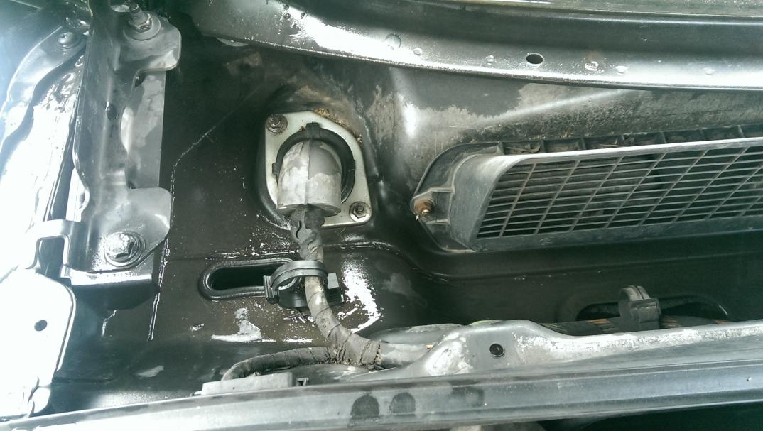

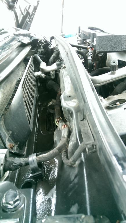

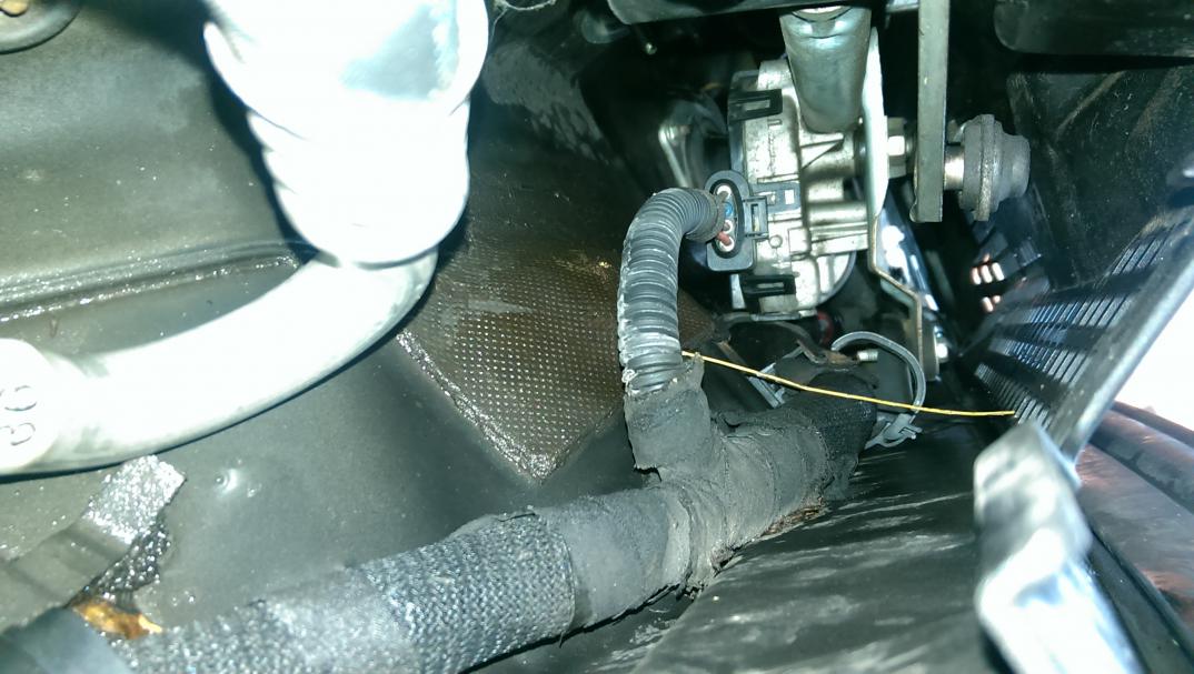

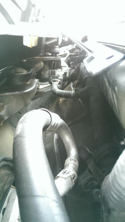

    Szukałem dziś u siebie tej wiązki ale za nic nie mogę jej znaleźć. Wykonałem parę zdjęć - czy ktoś mógłby mi podpowiedzieć gdzie jej szukać, lub może wypatrzy ją, bo wydaje mi się że u mnie tejże brak.
    Da się ją jakoś ewentualnie dołożyć?

  9. #79
    01 2013
    SŁOPNICE
    Giulia 2.0 280KM Q4 TI Veloce - była Alfa Romeo 159 2.4 JTDm 200KM EGR i DPF off
