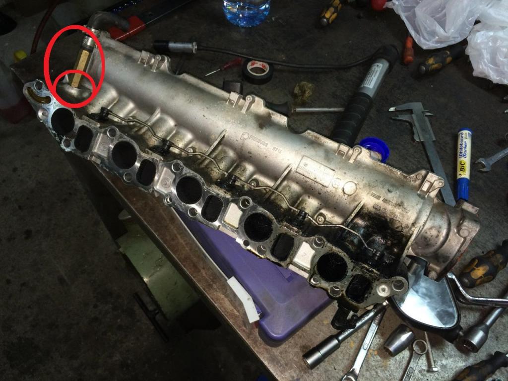

ID:	206281Czy element zaznaczony na zdjęciu jest "wykręcalny" - to znaczy czy da się go zdemontować, założyć z powrotem tak by był szczelny?
    W miejscu mniejszego kółka mam coś jakby okopcenie, stąd pytam.
    ps. ten kolektor ze zdjęcia nie jest mój.

    To jest przewód chlodziwa. Jak jest okopcony to naoewno nie za własną sprawą

    Ten króciec jest wkręcany/wykręcany. Przykręcony jest na specjalny klej do gwintów aby nic tamtędy nie wyciekało (płyn chłodniczy).

    Dokładnie. Stąd zdziwiło mnie strasznie, że omawiany króciec jest osmolony na styku z kolektorem. Mam dylemat czy go wykręcić, wyczyścić i skręcić ponownie na kleju do gwintów (Tutaj jakiś standardowy Loctite powinien się sprawdzić, jak myślicie?).
