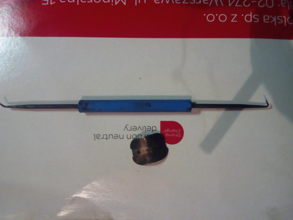

    Udało się wyciągnąc po długich kombinacjach więc obędzię się bez dodatkowych kosztów. W moim przypadku pomocne okazały się otwory w klapie po łączeniu z ośką w które mogłem zaczepić szpikulec ze zdjęcia i po wielu próbach udało się ją wyszarpać. kamil_pk dzięki
